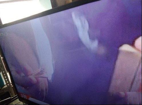

摘要: 收到同行送来的故障机壹台创维39E500E液晶电视,故障表现是开机瞬间屏亮一下接着黑屏,有声音,拆机测24v正常,屏控制线电压3.21V,背光不亮,怀疑背光板有或灯珠有问题,拆屏逐一测灯珠正常,查背光板驱动BD9203FB资料 ...
    收到同行送来的故障机壹台创维39E500E液晶电视,故障表现是开机瞬间屏亮一下接着黑屏,有声音,拆机测24v正常,屏控制线电压3.21V,背光不亮,怀疑背光板有或灯珠有问题,拆屏逐一测灯珠正常,查背光板驱动BD9203FB资料知27脚为过压保护,拆下测RB118(334)实测250K,换474后试机,屏幕亮图像出现,测27脚电压为2.3V。
