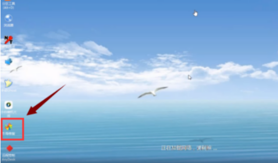

3、看到进入到小白PE系统界面。这里选择“启动win10x64PE(2G以上内存)”回车键进入。

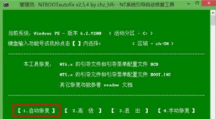

4、加载完成后看到有个“引导修复”工具,点击打开。
5、这里选择“1.自动修复”。

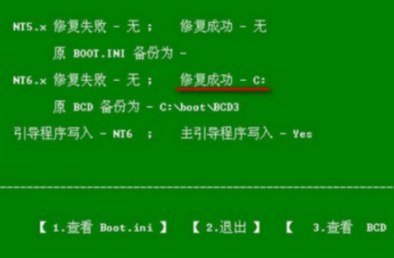

6、引导修复完成之后,退出并拔掉u盘重启电脑就可以修复电脑没有引导的问题了。

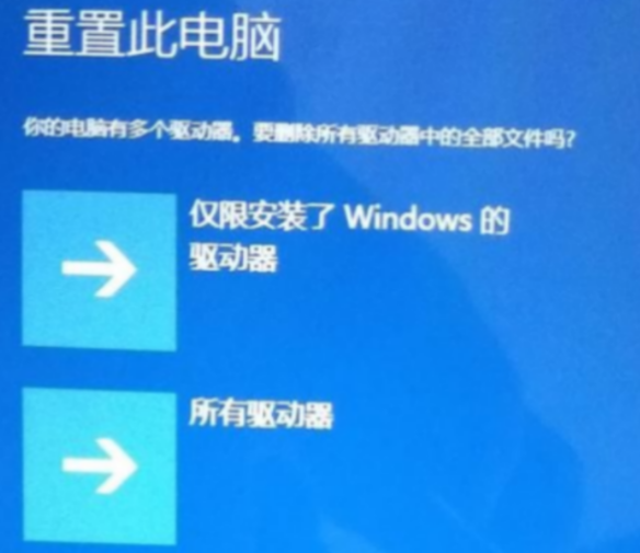

4、选择界面的重置此电脑。
5、根据自己的需求进行选择。
6、这里选择第一个即可。
