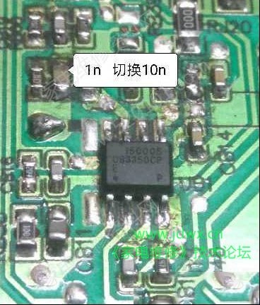

由OB3350CP误保护导致小米L65M5-5S液晶电视背光暗的维修
2023-4-27 18:21| 发布者: 开心| 查看: 202| 评论: 0
摘要: 最近收到同行送来的故障机壹台小米L65M5-5S液晶电视,故障表现为背光很暗,网上查询了多个案例,分析这电视灯条没问题,电压取样电阻没问题,判定为误保护在芯片OB3350CP第7脚电压回馈C815.1n 切换10n开机完美点亮,机器 ...

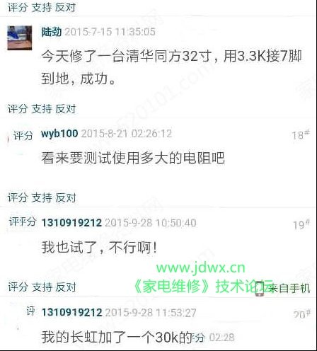

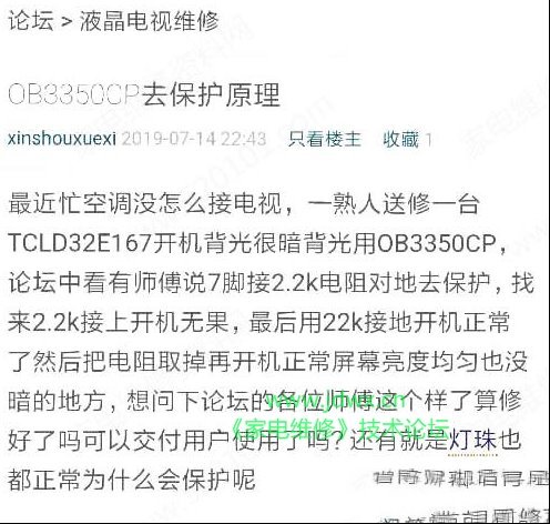

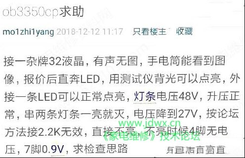

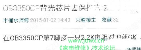

    最近收到同行送来的故障机壹台小米L65M5-5S液晶电视,故障表现为背光很暗,网上查询了多个案例,分析这电视灯条没问题,电压取样电阻没问题,判定为误保护在芯片OB3350CP第7脚电压回馈C815.1n 切换10n开机完美点亮,机器修复。
