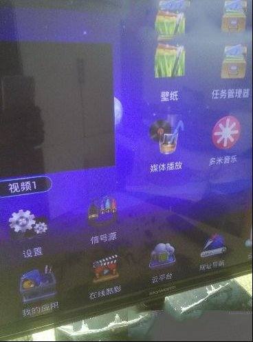

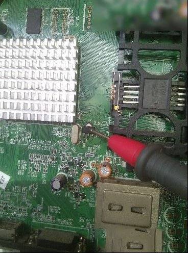

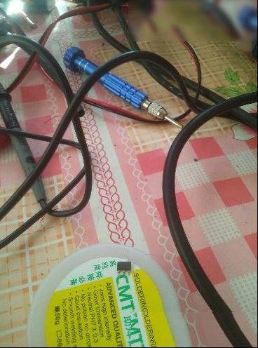

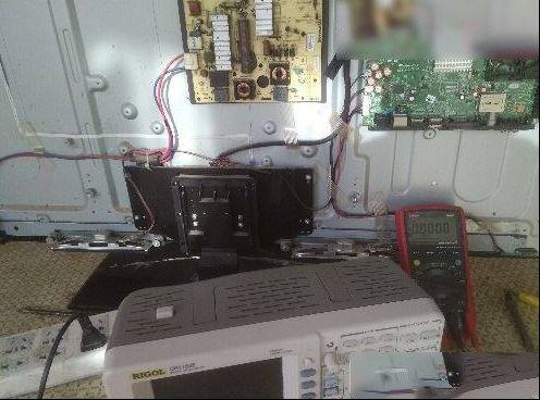

摘要: 收到同行送来的故障机壹台创维42E600Y液晶电视,故障白哦先为开机闪屏,拆机监测电源板输出电源都正常,主板四个1117稳压器,只有U3 LD1117电压值不正常,板子丝印标注2.5V,实测2.0至1.8漂浮不定。目测稳压器的1脚接有 ...
    收到同行送来的故障机壹台创维42E600Y液晶电视,故障白哦先为开机闪屏,拆机监测电源板输出电源都正常,主板四个1117稳压器,只有U3   LD1117电压值不正常,板子丝印标注2.5V,实测2.0至1.8漂浮不定。目测稳压器的1脚接有两个分压电阻,在路测试3.8K左右。因该元件不同于常规固定的稳压块,属于可调稳压元件。胡不能用普通1117代用,代用也可以必须把1脚接地才能输出器件标称的电压。在一块废弃的主板上找了一只AS1117L代换后电压恢复正常故障机修到这里,终于修好值得探讨。。
