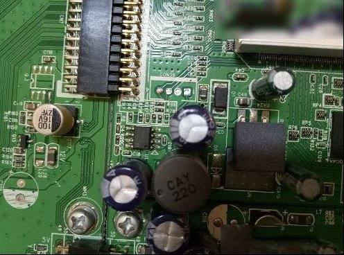

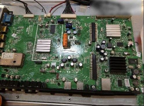

        查主板,电压都正常,然后发现有两块小板,一块插着通逻辑板的供电线路,那就从这里下手。主板12v供电已经过来,顺着线路查找发现可疑原件p3482,下面放图,二脚12v,七脚12v,其他没电压,后面正常时其他脚位有电压。上网查得此块(倍频板)引脚功能,初步判断此块已坏,三日后购得此块换上,问题解决,观看一个礼拜也没出现故障。
