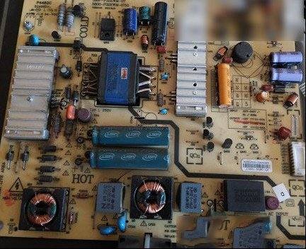

    收到同行送来的故障机壹台从其他同行转手过来的收到其他维修同行的一台创维32E500液晶电视,故障表现为开机绿灯,无图无声,按键、遥控都无反应。由于是转手机,被前个同行检测过,估计他一直认为电源问题吧,电源LED升压部分被折腾了个遍,也许最后他代换电源才知道 主板的问题 加上报价过高用户弃修送至我处。
        检测电源 5vsb  5v  24V 12V都正常,背光电压也才 24V 正常 48V 开机信号 ON/OFF 3.3v  亮度调节 ADJ 4.5V   背光开机 PWM 0.7v 明显背光信号没有,用LED测试工具测试灯条正常(4组,每组电压一致,都能正常亮) ,加上按键、遥控都无效,开机就绿灯,初步确定问题应该是主板,初步测 3.3v  1.2v 1.8基本正常。
        首先想到是不是数据问题。然后在网上搜了下,发现数据问题的基本都能亮屏,而且一时没找到对应屏的数据,准备去某宝看看,突然想到以前修CRT电视 灯丝亮无光问题都会调高加速极看看会显示啥好确定问题,便把原机的 PWM线断开,从PWM 调个电阻至ON/OFF(由于本机四灯条,用LED测试工具只能点一根,只有四分之一而且光不是很亮。带主板基本看不到什么。)开机,发现屏幕上下光暗蓝屏,中间灰屏一闪一闪的,貌似开机反复启动。马上再次去测主板几组电压,发现 3.3V 也会从 3.0--3.3跳动。3.3V从LM1117可调稳压输出。手上正好没有可调的了。只有额定 3.3V的了,遍把1脚挑起,跳线至地, 2 3脚不变焊上,开机 熟悉的蓝屏出现。没办法,既然没有可调的3.3v LM1117了,遍拆除原机的1脚的2个分压取样电阻,直接把对地的电阻换成 0Ω 代换后试机2小时温度正常。
