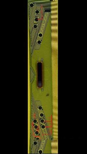

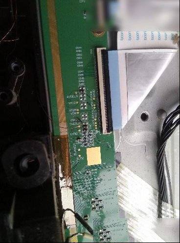

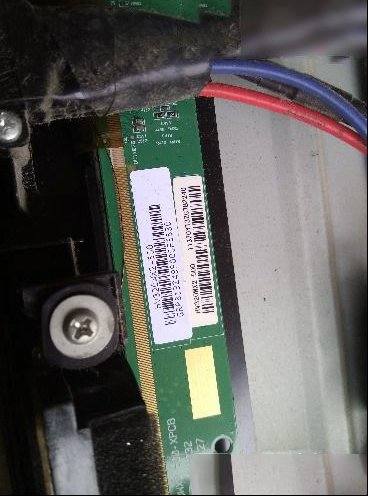

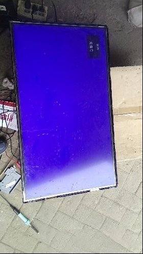

摘要: 用户拿收到其他维修同行的一台创维32E500E液晶电视,故障表现是一开机之后,没看几分钟屏四周黑圈,这是京东方屏的通病,拆开电视测逻辑板,逻辑板各点电压正常,测屏边,测vgl没负压,用飞线方法一试,一切正常。注意voff ...
    用户拿收到其他维修同行的一台创维32E500E液晶电视,故障表现是一开机之后,没看几分钟屏四周黑圈,这是京东方屏的通病,拆开电视测逻辑板,逻辑板各点电压正常,测屏边,测vgl没负压,用飞线方法一试,一切正常。注意voff电压是vgl电压。
