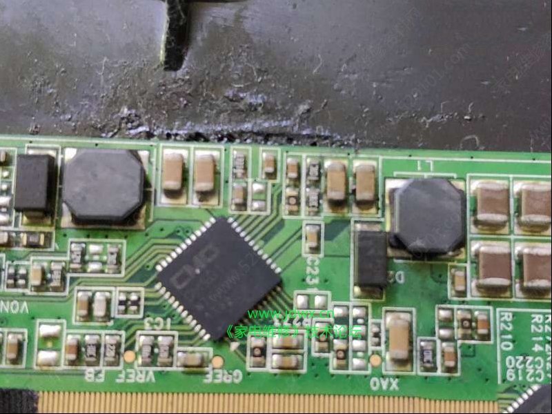

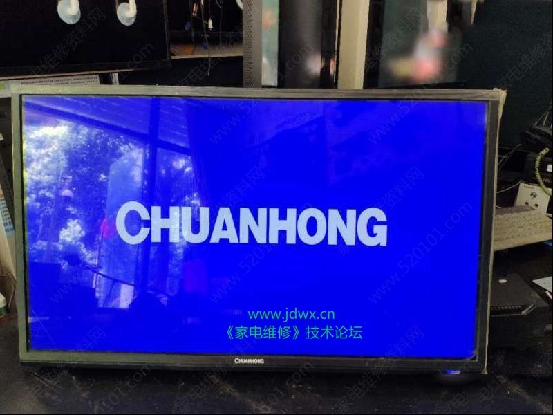

    收到同行送来的故障机壹台32寸组装机液晶电视,故障表现为暗屏幕,开机检查发现屏电路板,VGH、VGL、VON全部偏低,这还是我第一次遇到这种现象,不敢确定是屏幕COF有轻微短路还是屏电路电源芯片5562A问题,网上查询了一下,好像这个故障杂牌机还有点多,几乎是相同故障,不过没有查到哪位修复,于是根据我以往换CM501的经验,发现CM501没有出现过电压低的情况,出现没有VGH、VGL电压输出,查出都是屏幕有短路引发的。
        由于这个屏电路用的是5562A,我于是怀疑是该芯片质量或是设计原因,于是用好的CM501换了,结果电压恢复正常,当然电视机也好了,这个芯片最好在好的板子上面取材,还有种办法就是将买回来的芯片,先在好的边板上面试好了拆下来用,这样既好焊接又能保证芯片好的,不会误判。
