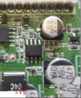

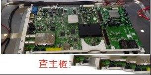

摘要: 收到同行送来的故障机壹台创维46E80RA液晶电视,故障表现为开机有时开机正常有时不开机,检查电源板12V,24正常,主板1.2V,3.3V,1.8正常,5V电源升高,U2--5V高到5.6V怀疑U2MPS1842异常,但是一下找不到这元件,于是打 ...
    收到同行送来的故障机壹台创维46E80RA液晶电视,故障表现为开机有时开机正常有时不开机,检查电源板12V,24正常,主板1.2V,3.3V,1.8正常,5V电源升高,U2--5V高到5.6V怀疑U2MPS1842异常,但是一下找不到这元件,于是打算改外围电路来降低电压输出,于是改变取样反馈电阻R2.
         原来是473的,更换一个393的测量输出只有4.8V,但是可以开机了,为了是电源输出更稳当再改电阻,找到个433的,更换测输出5.1V。现在反复试机多次均能正常开机。
