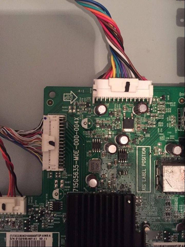

    近期从废品站收回收到其他维修同行的一台创维39E300E液晶电视,故障表现是插电指示灯不亮无法开机,电视后面有送修标签,看样是检修过的(就怕是屏幕坏里面做过手脚伪装成不开机的),拆机看里面插头连接完好,主板测量,有5V STB电压,按开关无PS-ON信号,初步测量主板有3.3V,1.1V,指示灯连接板四条线,其中两条有3.3V电压,但是指示灯就是不亮,估计有两种可能一种是灯坏了,一种是灯灭了正在开机状态,但是开机不成功。找了一下存储片,不看不知道一看吓一跳,8只引脚的芯片被上家焊掉了3个引脚,如下图所示。
       本着保险的原则,某宝买了好的程序,原芯片刷回,连接好损坏的铜箔,插电刚想测测电压,没想到电视直接亮了,有开机声音了,反复开机几次,都正常。电视修复。
        维修总结:本次是存储器芯片及所存储的数据不良导致的故障,现在已经解决了。这次维修,将新存储器刷好数据后焊到电路板上开机就正常了,这正说明存储器数据的重要性。
