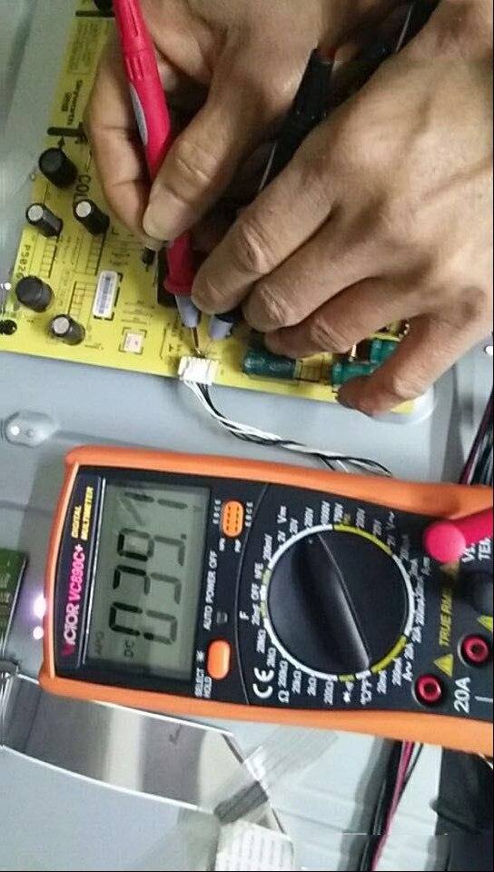

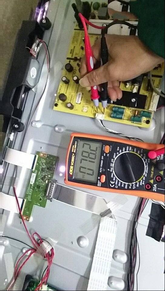

    收到其他维修同行的一台创维49D9开机绿灯,屏背光一闪即灭,初步判断背光灯条故障,先测背光灯条电压123脚正负极开机亮屏的瞬间没有电压,拔掉灯条的插头再测123脚正负极开机一样没有电压,这个时候没有头绪了,上网找资料和图纸,一无所获,对着电路跑线,突然灵感一闪,开机后123脚正极对地会不会有电压,下图是连接灯条时的实测电压。

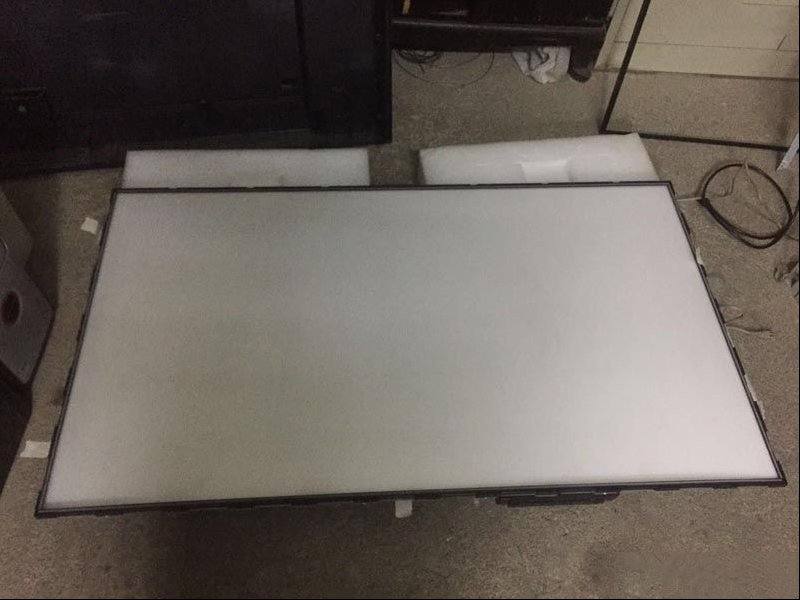

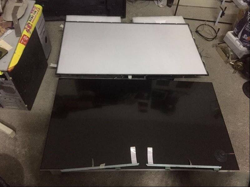

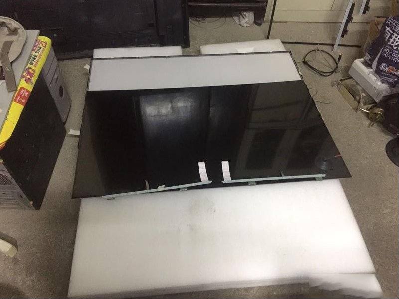

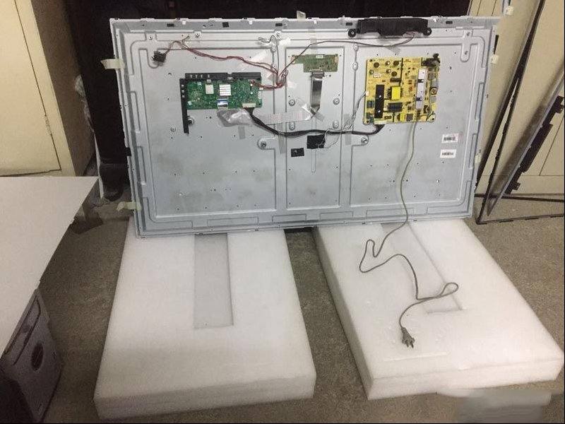

       接下来拔掉灯条的插头再测123脚正极对地开机电压,因为开机瞬间电压变化太快,12脚测得60V左右,3脚30V左右,因为不知道屏内部灯条数量和布局,不敢妄自拆屏,风险太大,继续冥思苦想,估计灯条3组数量不一样,由于没有测灯工具,没有办法硬着头皮小心拆屏,工具是三块大泡沫和双手,操作方法:双手小心水平拖动液晶面板完全移至大泡沫上。

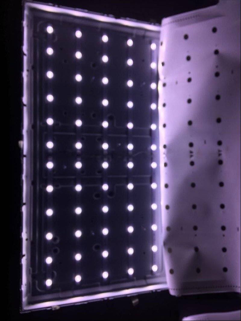

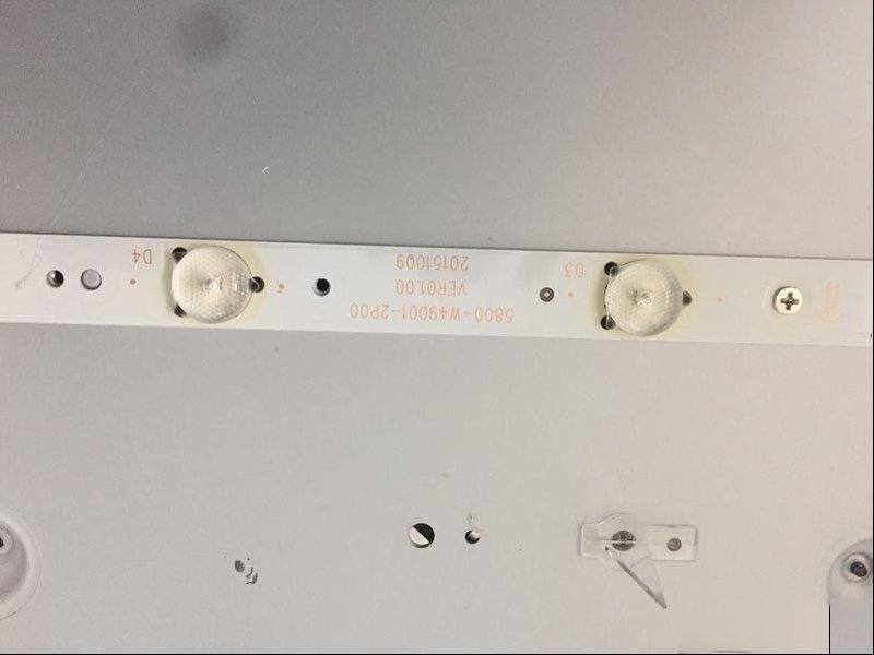

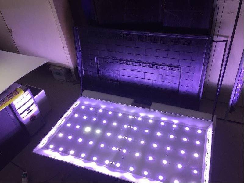

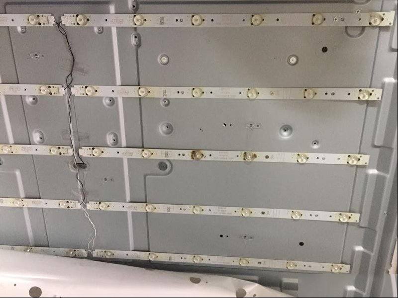

        二极管档逐个检查灯珠,发现有两个灯珠烧坏,坏的灯珠用10mm麻花钻头开孔,装上从LED小射灯上拆下的灯珠

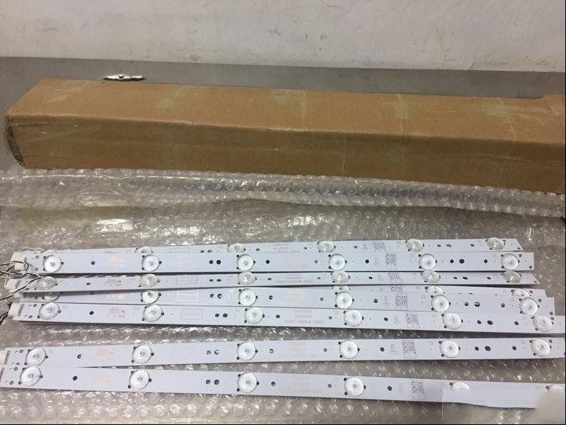

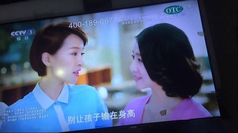

      LED小射灯上拆下的灯珠,亮度和电压都不一样,只是测试,静等网购的灯条,把几根发黄严重的都换掉此次分享的是双手拆屏方法,高手勿喷。货到了,10根灯条,整体换放心些,换好灯条测正常工作电压。
