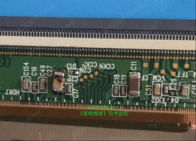

摘要: 收到同行送来的故障机壹台夏新LE-8815B液晶电视,故障表现为开机无图像屏幕微亮,首先拆开机器,测逻辑板12V正常,VGH无电压,断电测对地短路,去掉右面屏线,阻值恢复。开机左边图像出现 ,确定不是逻辑板的问题,测右面 ...
    收到同行送来的故障机壹台夏新LE-8815B液晶电视,故障表现为开机无图像屏幕微亮,首先拆开机器,测逻辑板12V正常,VGH无电压,断电测对地短路,去掉右面屏线,阻值恢复。开机左边图像出现 ,确定不是逻辑板的问题,测右面的屏边板,发现好几个电容都短路,决定从左边第一个电容查起,焊掉一测短路,再量其他电容阻值恢复,真是巧了,换一个电容开机图像出现,此电容编号为C27。
