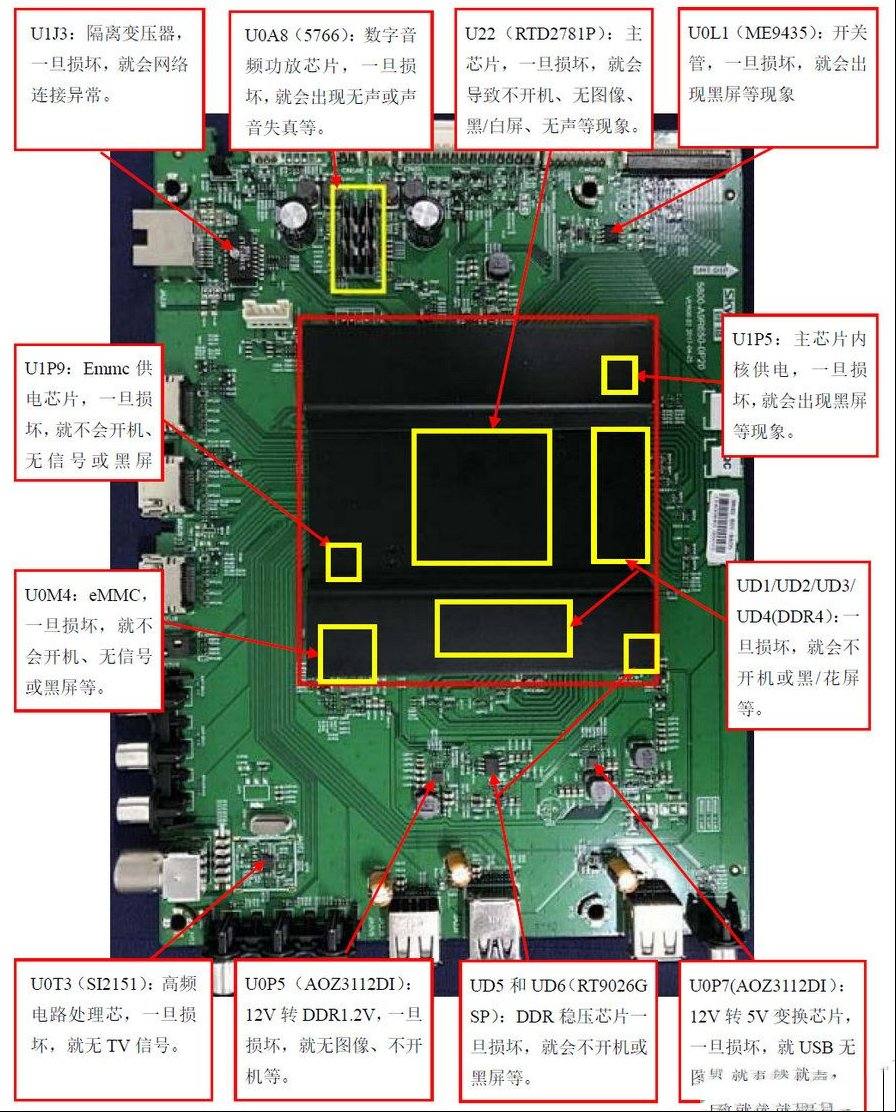

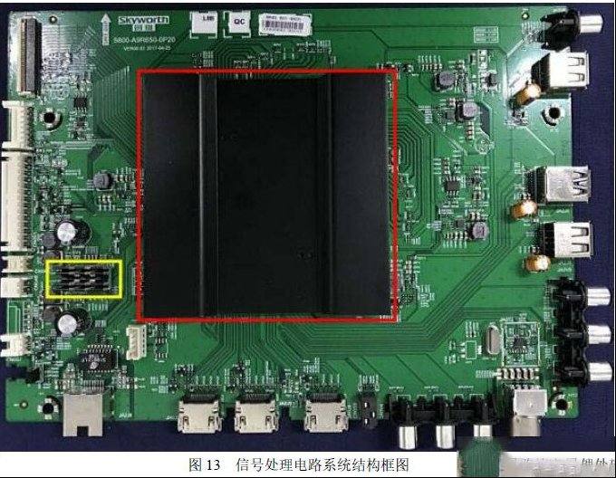

  2、机芯实物图
        如图13所示,机芯实物图,其中,本机的端口有:1路网络端口,3路HMDI端口,1路同轴 输出端口,1路TV输入端口,1路AV输入端口,1路AV out端口,1路USB 3.0端口,1路调试端口, 3路USB端口。 U22(RTD2871PDA-GR)为主芯片;UD1、UD2、UD3、UD4(H5AN4G6NAFR-UHC) 为DDR4(2400MHZ));UM04(THGBMFG6C1LBAIL)为eMMC 存储芯片(8GB EMMC FLASH 用于存储启动程序及EEPROM 程序储存器)。

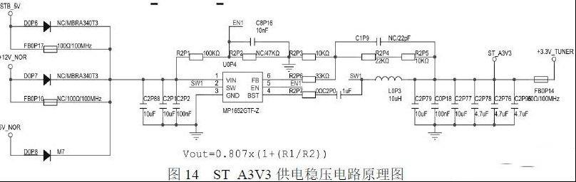

(1) ST_A3V3 供电稳压电路
  如图14 电源板送来+5V 供电给主板;,+5V 经U0P4,得到ST_A3V3,给CPU 供电;另外,ST_A3V3 还给背光控制、FLASH 等电路供电。

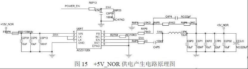

(2) +5V_NOR 供电产生电路
  如图15 所示,电源板送来的+12V_NOR 供电经U0P7(AOZ30152DI)稳压,得到+5V_NOR供电,用作不同电路的输入供电。

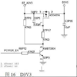

(3) D3V3 供电产生电路
  如图16所示,电源板副电源电路送来的ST_5V供电经稳压电路U0P4稳压,得到STB_A3V3供电,STB_A3V3供电经Q0P2(AO3401A)稳压,得到D3V3供电,给U22CPU、eMMC等相关电路工作供电。

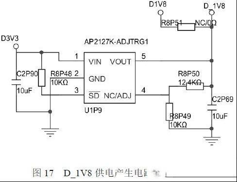

(4) D_1V8供电产生电路
  如图17所示,Q0P2(AO3401A)送过来的D3V3经U1P9(AP2127K)稳压,得到D1V8 供电,用做eMMC电路的工作供电。

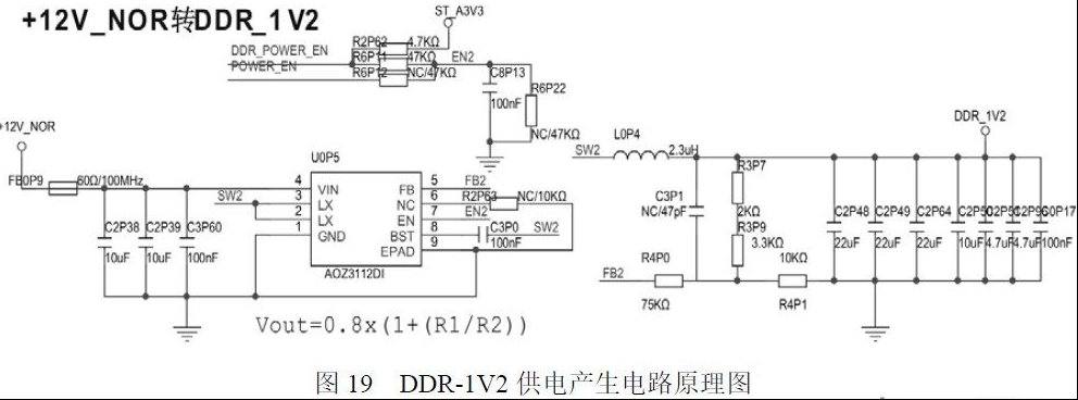

(6) DDR_1V2供电产生电路
  如图19 所示,在正常开机时,使能控制信号送到U0P5 的○7 脚,使能内部电路,于是12V_NOR供电经U0P5(AOZ3112DI)为核心的DC-DC 变换电路的变换,得到1.2V,给DDR 的内核电路供电。

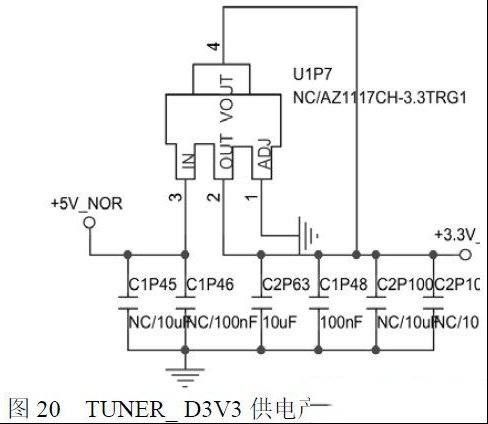

  (7) TUNER_ D3V3 供电产生电路
  如图20 所示,电源板产生的+12V_NOR 供电,经U0P7,得到+5V_NOR,再经U1P7 稳压,得到TUNER_ D3V3,用作高频电路的工作供电。

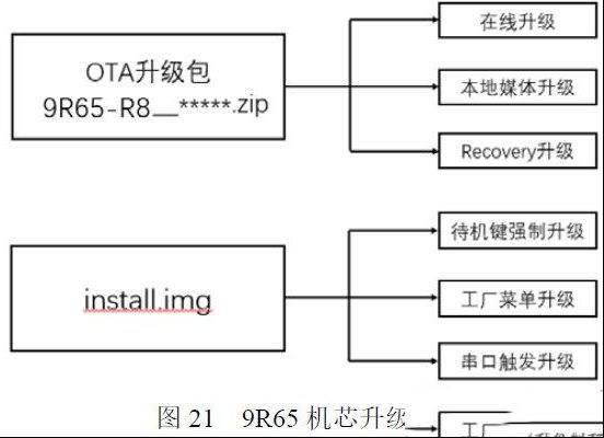

9R65 机芯有主程序和UBOOT 程序两部分程序可进行升级。
9R65 机芯的主程序升级方法有2 大类:OTA 升级包升级(在线升级、本地媒体升级、Recovery升级);install.img 主程序升级(待机键强制升级、工厂菜单升级、串口触发升级),升级框图如图21 所示:
  (1) OTA 升级
  ①、本地媒体升级:将升级压缩包(9R65_55R8_*****.zip 文件)存入U 盘的根目录(单分 区普通U 盘,不能使用酷开U 盘);给电视机上电,让其进入开机状态;开机后将U 盘插入电 视机的相应端口,依次按遥控器的“主页”、“左”键,进入“本地媒体”页面,找到选择9R65_ 55R8_*****.zip 文件,按“确定”键,电视机将自动升级(升级时间大约需要5 分钟,升级过程 中不要断电,否则,可能会造成机器无法升级或升级失败而不能开机);升级完成后,系统会自 动重启,电视机会自动开机。
  ②、Recocery 升级:将升级压缩包(9R65_ 55R8_*****.zip 文件)存入U 盘的根目录(单分 区普通U 盘,不能使用酷开U 盘);电视拔掉电源插头,在给电视机上电同时按住“待机”键5 秒左右,电视机主界面出现U 盘升级对话框,点击升级,电视机将自动升级(升级时间大约需 要5 分钟,升级过程中不要断电,否则,可能会造成机器无法升级或升级失败而不能开机);升 级完成后,系统会自动重启,电视机会自动开机。
  ③、在线升级:请保证电视机网络畅通,同时保证电视有足够的存储空间(插入U 盘或SD 卡,剩余空间建议大于500M);首先按遥控器的“主页”键,进入“设置”页面,选择“升级”, 进入系统升级页面,如果有更新程序可以升级,那么系统升级界面会显示出可以升级的提示框, 只需根据界面的指示进行下载升级即可,下载任务完成后,系统会自动安装重启;升级后的第一次重启的开机时间会比平时长1-2 分钟,请勿在此阶段关机,以免数据拷贝出现错而导致系统异 常(下载完成后的升级情况等同于本地升级)。
  (2) install.img 升级
   ①、串口触发升级:将程序install.img 拷入U 盘根目录(单分区普通U 盘,不能使用酷开U 盘);插到USB 口(USB2.0 接口);连接串口小板或刷级盒子到电脑和电视,打开串口调试程序 (如超级终端),连接串口;开机前按住电脑“TAB”键,待出现升级界面后再松手,系统即开 始升级;在出现“install Complete”提示后,即表示升级完成,随后重启系统即可。
   ②、待机键强制升级:如果电视机出现故障而无法进入主页进行本地升级,那么可采用强制 升级方法:把下载的升级文件更名为install.img(更改时要注意扩展名为img 格式)并存入U 盘 的根目录(单分区普通U 盘,不能使用酷开U 盘);把U 盘插入电视中,电视拔掉电源插头, 在给电视机上电同时按住“待机”键5 秒左右,电视机将自动升级(指示灯闪烁说明进入升级模 式,过一会屏幕显示升级状态);在出现“install Complete”提示后即表示升级完成,随后系统 会自动重启。
   ③、工厂菜单升级:进入工厂菜单的步骤是:按遥控器依次进入主页→电视设置→关于本机 →本机信息→按遥控器上上下下左右左右→工厂菜单→通用设置→系统升级,将带有install.img 文件下载并保存到U 盘根目录(单分区普通U 盘,不能使用酷开U 盘);选中系统升级并按“确 认”后,电视自动重启后即进入自动升级(过一会屏幕显示升级状态);在出现“install Complete” 提示后即表示升级完成,随后系统会自动重启。

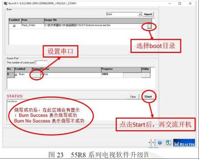

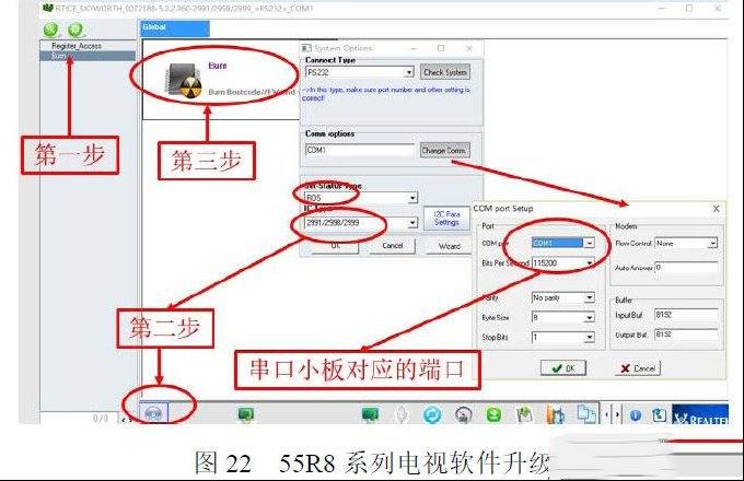

  (3)空白EMMC 芯片烧写
     空白EMMC 程序芯片,需通过串口工具烧写BOOT,具体烧写步骤及串口设置参数如下:
  待BOOT 烧写成功后,将存有Install.img 文件的U 盘插入USB 口,系统会自动升级。
说明:A、如果烧录无法完成,那么请重新进入并单击“Start”再开机;B、如果多次烧录均不成功或烧录完后发现打印信息不正常(最后一行通常显示为“C”),这说明主芯片和DDR或FLASH 间的通讯不正常,那么请检查供电网络,必要时,需重新焊接或更换主芯片、DDR 和FLASH。

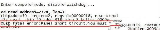

  6、9R65 机芯板锁死解锁命令操作
(1) 、Boot 下清除系统死锁命令
eep d 0x00
save
re
(2) 、查看(不带参数即可):eep d
返回1,就是死锁状态,0 表示正常or 解除状态
  (3) 、出现如下图红线内所示 ,证明屏体已经锁死,解锁后再次出现,不能再次解锁,屏体已损坏需要维修,屏体锁死时指示灯亮绿灯。

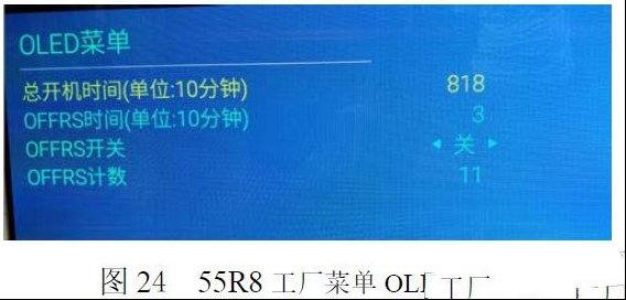

  7、工厂菜单OLED 设置
  总开机时间:记录此机器总的开机工作时间
OFFRS 时间:屏体连续工作超过4 个小时再去遥控器待机,需要做小的残影补偿修改动作(大概6 分钟,成功做完OFFRS 时间清0,然后再正常待机)。
OFFRS 开关: 开-将OFFRS 时间置为24(也就是240 分钟),关-将OFFRS 时间值置为0,工程师调试用,将OFFRS 设置为开,待机则为恢复残影(需要6-10 分钟)
OFFRS 计数: 残影补偿做的次数
8、故障检修要点图解
