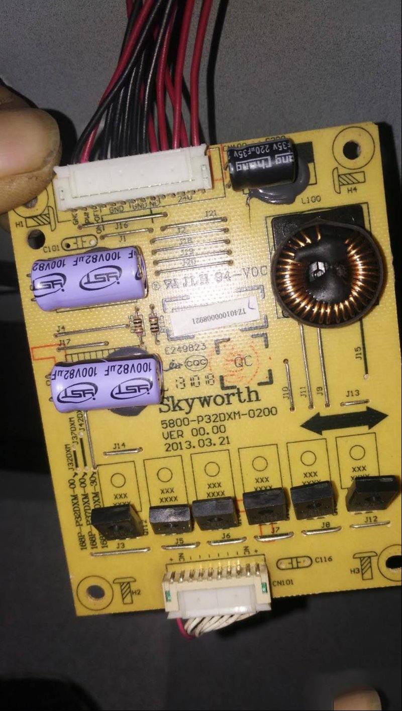

摘要: 收到同行送来的故障机壹台创维42E500E液晶电视,这台用的是8R55机芯,故障表现是本机亮度已调到最高只能看到很暗的画面。拆机,测试点灯正常,检查恒流板,24V. on/off 3.2V pwr3.2V正常,由于没有查到SSDC2068S的资 ...
    收到同行送来的故障机壹台创维42E500E液晶电视,这台用的是8R55机芯,故障表现是本机亮度已调到最高只能看到很暗的画面。拆机,测试点灯正常,检查恒流板,24V.  on/off 3.2V  pwr3.2V正常,由于没有查到SSDC2068S的资料只能摸索查找电阻都正常,看来只有电容和SSDC2086S 。由于手上也没有SSDC2086S就只能先查查电容了,当焊下C105电容开机时屏一点也不亮了,C105一头接SSDC2086S的15脚另一头接地,用表测量15脚没有电压但是屏亮了,也不知道是多大的,找了一个大点个头的换上亮度正常了。
