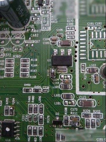

    收到同行送来的故障机壹台创维42L05HF液晶电视,这台机器的主板型号是5800-A8M600-0020  VER01.00  09.04.21,故障表现为红色指示灯亮,无图无声无背光。拆机测12v  24v 0N/0ff   BL一0N  ADj都为0v,只5v为5v,心想定是电源坏了,于是拆下电源板强制开启电源板,12v   24v等电压有了,难道是带不起负载?经测PFc393v也符合正常值呀,定是主板问题了?
        测主板3.3v  1.8v(1117芯片),5v电压也有,难道是程序错乱了,我一个新手维修者,既不会写程序,也没有编程器,有点想当回换板工了,看样子到了施展我“未成名的绝技”了,电阻  电压   二极管挡轮翻重复上阵,当重复又重复了几次地毯式检测后又测到了U2(1117一33)旁,发现贴片电阻R150(472)有点变色,测其与U2相连一端3.3v,另一端0.4v样子,不管了拆下再说,果然是它,旧板拆一个4.7K换上,测R150另一端有1.9V样子(因用的是模拟表测,估计应是1.8v电压),绿灯亮了,背光亮了,一切都亮了,在1117旁这种小个子电阻第一次见到坏的,是R150。由于我的尖头烙铁坏了,镊子又带磁性,焊这个小东西真不好焊。
