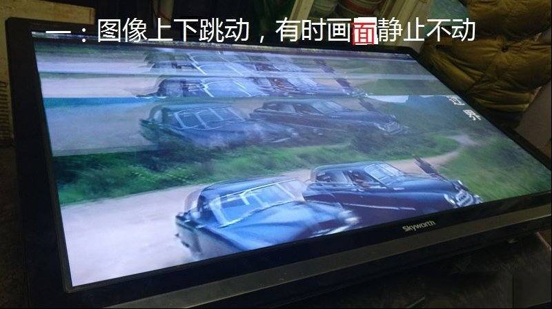

    收到同行送来的故障机壹台创维42LED10液晶电视,故障表现是开机画面出现几种不种情况,故障图如下图,开机后图像上下跳动,有时画面静止不动,有时成花格布一样的彩面!声音一直正常。刚开始以为是上屏线接触不良引的问题,就动手刮刮上屏线插头,试机故障看似有所成效机。可装后盖后,试机,故障上下跳动画面又复原了!说明不是上屏线插头问题。

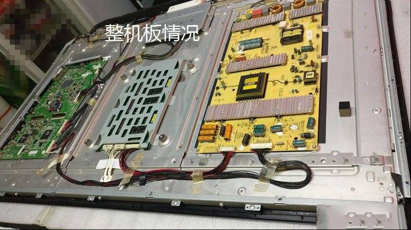

       这下就放心修了,立即拆完屏边框架,用手去动屏所有的连接软排线,故障表现为一直没改善!用表测量屏边板上的VGH、VGL、等等标记电压值都在正常范围内!屏耳朵电压也测量了,似乎也正常。这时,感觉一筹莫展了!

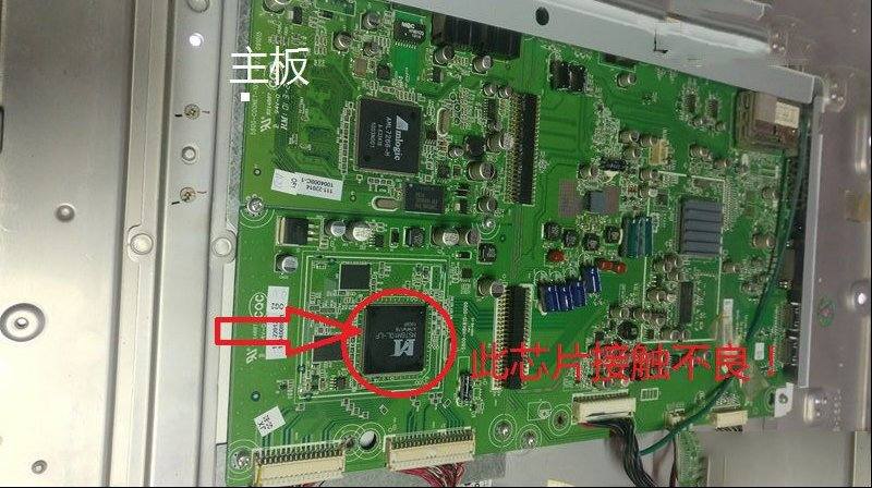

       拆下屏边框架后,用手去顶电视一角时,故障怎么也没变好。说明不是屏的问题了!这时才怀疑可能是主板问题了!立即装好屏边框架,开机去用手轻压主板上的大块芯片,当按压其中一块芯片时,结果效果明显,故障图像立即变正常了!松手又出现!

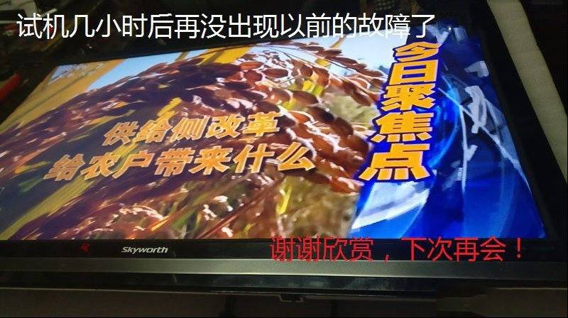

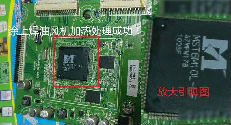

         看到这么大的IC芯片,想拖焊有点没信心了。只好在IC周围引脚上,涂上焊油,用热风枪不停地来回吹了一会儿,结果试机故障消失了!这电视就这样修好了。
