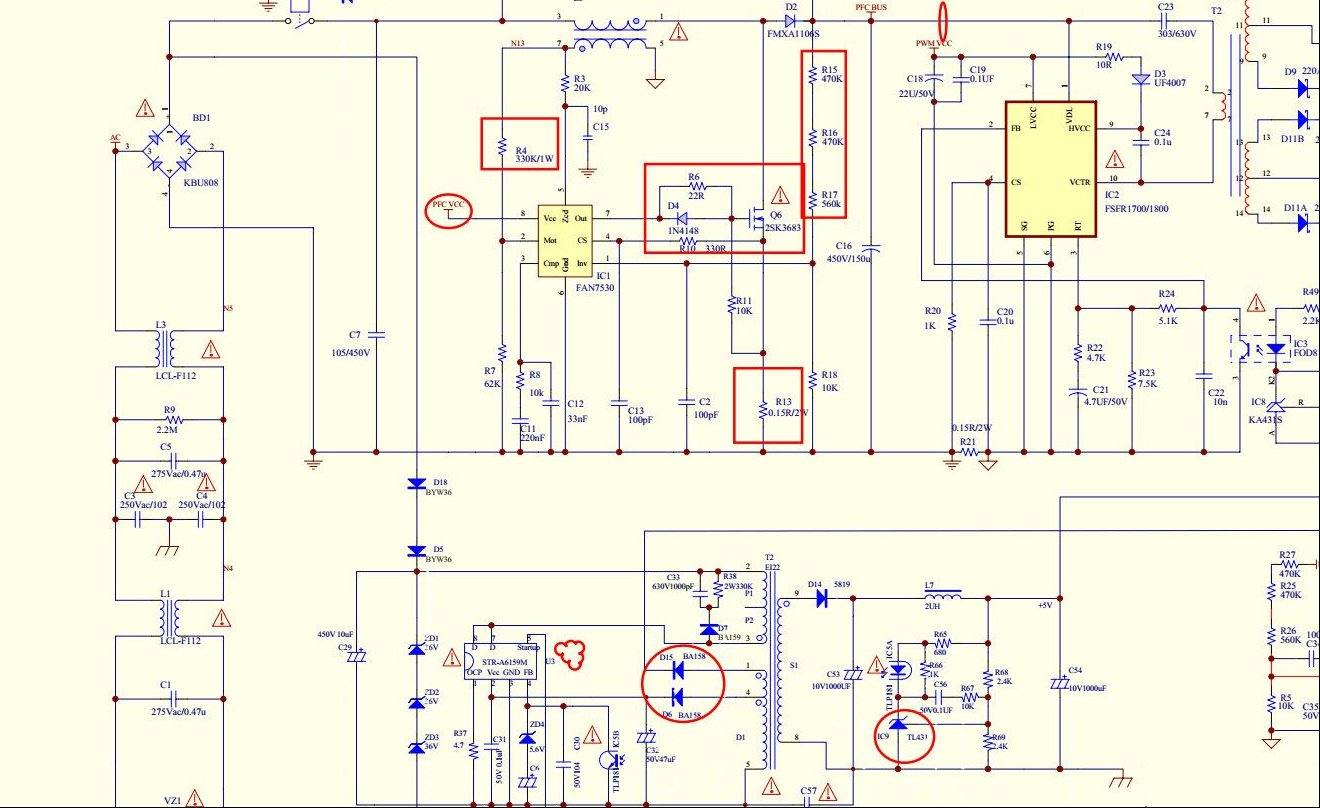

摘要: 收到同行送来的故障机壹台创维37寸液晶电视,型号是37M11HM,故障表现是不通电,经查只烧了保险和PFC管K3683,更换后测得PFC电源为450V,偏高,这个显然不正常,查取样电阻发现R17变大为670K,电阻丝印为560K,更换后PFC ...
    收到同行送来的故障机壹台创维37寸液晶电视,型号是37M11HM,故障表现是不通电,经查只烧了保险和PFC管K3683,更换后测得PFC电源为450V,偏高,这个显然不正常,查取样电阻发现R17变大为670K,电阻丝印为560K,更换后PFC电压正常,机器修复。
  附:创维168P-P37TTF-01电源板电路图
