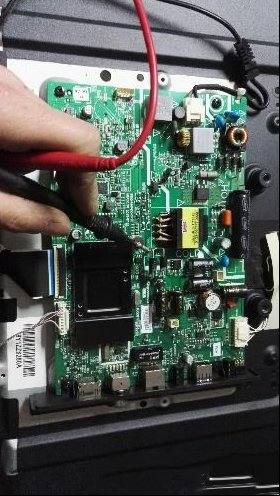

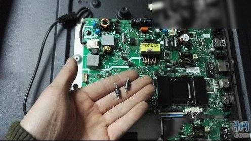

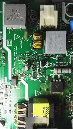

创维32寸液晶电视烧12V二极管的通病故障
2023-4-28 12:00| 发布者: 开心| 查看: 126| 评论: 0
摘要: 本人近期收到故障机到多台不同型号32寸创维一体板液晶电视,此12V整流两只,5100二极管并联的其中一只短路,直接剪掉焊上去,此主电源芯片6脚型号5AARDB。另外还经常碰到康佳LED背光,2100二极管也是常常短路 ...
    本人近期收到故障机到多台不同型号32寸创维一体板液晶电视,此12V整流两只,5100二极管并联的其中一只短路,直接剪掉焊上去,此主电源芯片6脚型号5AARDB。另外还经常碰到康佳LED背光,2100二极管也是常常短路。
