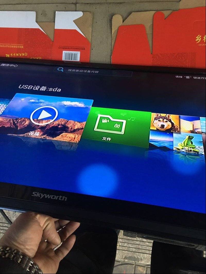

    创维32E59RM这款液晶电视因数据问题频发,具体故障表现为指示灯亮不开机,不停重启,机顶盒换台关机,调节机顶盒音量关机重启等五花八门的故障,硬件上反而几年没一例故障,一般情况下只要重新刷数据即可。

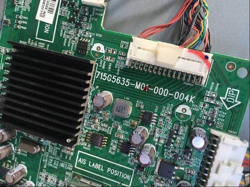

         另外再说一个技改操作给大家,这个操作很简单,只需要对位号U4003的25Q64的供电脚电路进行小小的改动,Q707是负责在待机时切断25Q64供电的,只要短接Q707保证待机时25Q64一直处于通电状态即可,经过长期的观察技改过的主板再无返修的记录,分析原因可能是待机后再开机一瞬间电压不稳造成的丢失数据。
  附:创维32E59RM液晶电视数据
