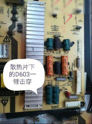

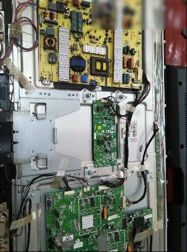

摘要: 收到同行送来的故障机壹台创维32E60HR液晶电视,故障表现为开机指示灯亮,按启动键无任何反应。拆机,量电源板,除有5V,其余均无电压,疑电源负载有短路,拔去电源到背光板的排线,量60v滤波电容仍然短路,量电容前整 ...

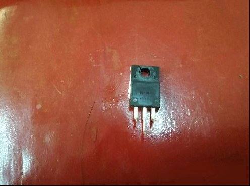

    收到同行送来的故障机壹台创维32E60HR液晶电视,故障表现为开机指示灯亮,按启动键无任何反应。拆机,量电源板,除有5V,其余均无电压,疑电源负载有短路,拔去电源到背光板的排线,量60v滤波电容仍然短路,量电容前整流管,(不好意思,我真不知道这个三脚整流管叫做什么),有一边短路,网购一只之后,装机测试,图声正常。
