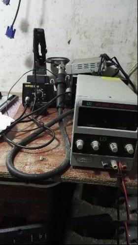

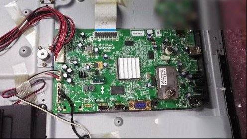

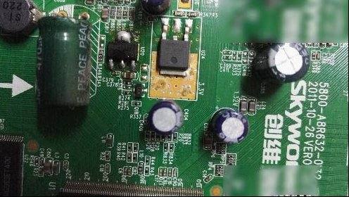

    本文维修过多台创维32E61HR液晶电视线性稳压三脚集成芯片1117不良,这个已经是通病故障了。如下图所示,位号是U20 1.2V电压不稳。原机型号是21001C LD1117,看线路板上5V也有用这块,不过1脚接大阻值电阻的U20 1脚是接0欧电阻到地的。用手上AMS1117标注1.2的,各位更换这类线性稳压集成,最好用可调电源测试一下在上机安全些。
