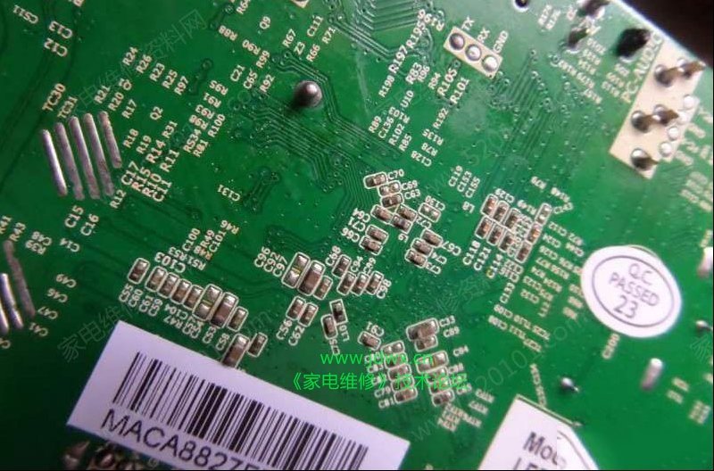

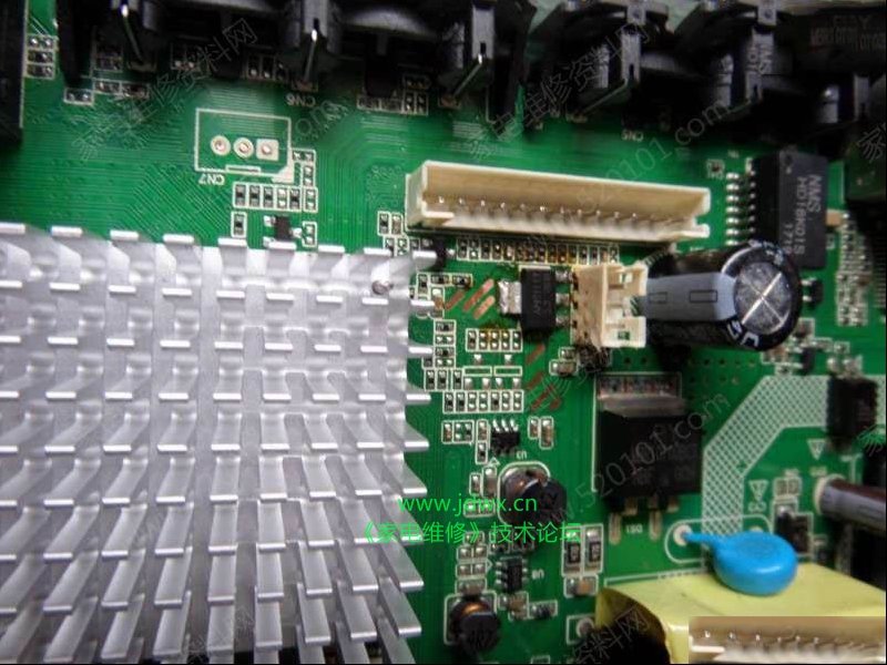

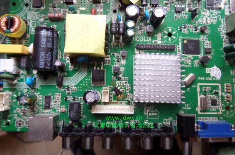

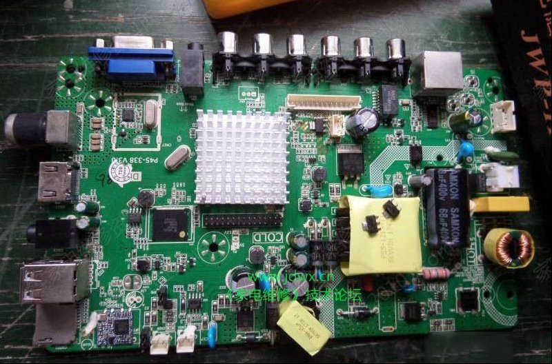

    收到同行送来的故障机壹台夏新32寸液晶电视,开机没有反应,开始以为电源故障,开盖检查发现12v,5v正常,不是电源问题,手摸到主芯片散热片一点温度都没有,接下来干啥想必大师们都知道,赶忙检测主芯片电源,有一117芯片3脚有5v,2脚为0v,找了一块同型号3.3v换上,通电,冒烟,此时的心没底了,在这里就是偷懒了,元件损坏一定要检查一下负载,坏元件只是现象而已.把冒烟的片子拆下,测量一下对地电阻,1.2欧,看着散热片下的芯片,咋办?
       只能“烧鸡大法”侍候,接上可调电源,由1v慢慢升到2v时,好家伙,电流2.8A,这是发现有个点温度异常,仔细一看有个标号为c63的贴片电容温度奇高,已经明显变色了,c63在c69、c70边上,此时也不管三七二十一了,直接切断,再次测量对地点,OK,又找一块117 3.3换上试机,结果正常,本想着换个c63贴片电容的,怎奈太小太小了,试了好几个小时,都正常,想必是技术性元件,滤波缓冲之类的吧,这台机子拆117时本来是热风枪吹的,吹了一半又怕把边上的排线座吹坏了,改用烙铁焊下的,至此装盖试机,一切正常。
