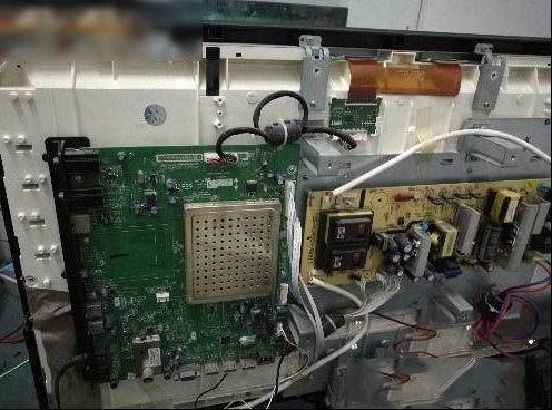

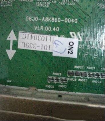

    收到同行送来的故障机壹台创维32K08RD液晶电视,原机故障开机后屏幕闪一下黑屏,换了一根灯管之后,电视屏幕出现遥控器,遥控器的键盘随便按那个键都在主页界面,可以翻页但是进不了系统,比如按AV键,进去了马上返回主页。
         按照先易后难的原则先排除按键问题再考虑存储器数据错乱问题;按键漏电会出现功能错乱,拔掉按键板,居然正常了,单独拔掉按键板,故障依旧(此机按键和遥控线接在一起,当时拔的是主板那头),再拔掉遥控接收头插上按键板,故障消失,原来接收头问题,更换接收头后故障修复。
