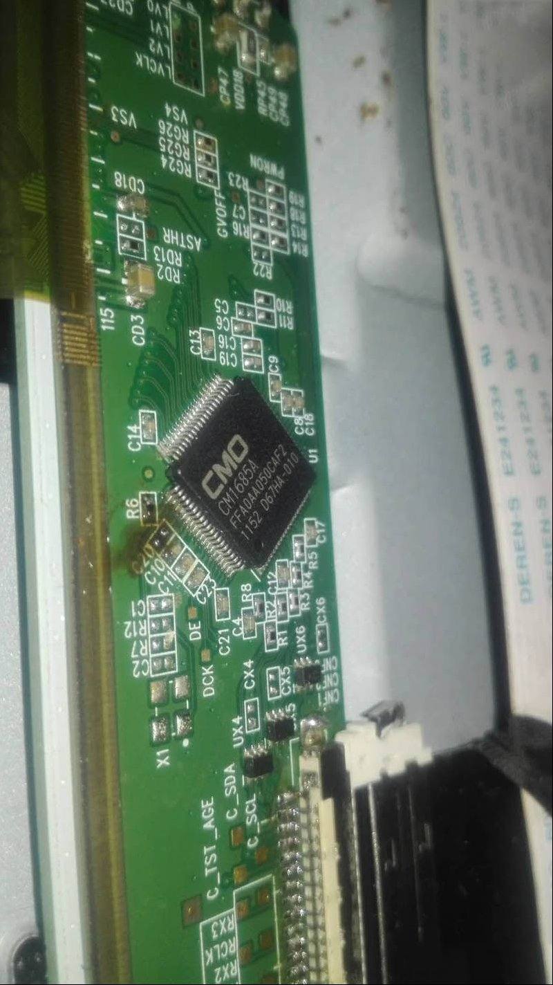

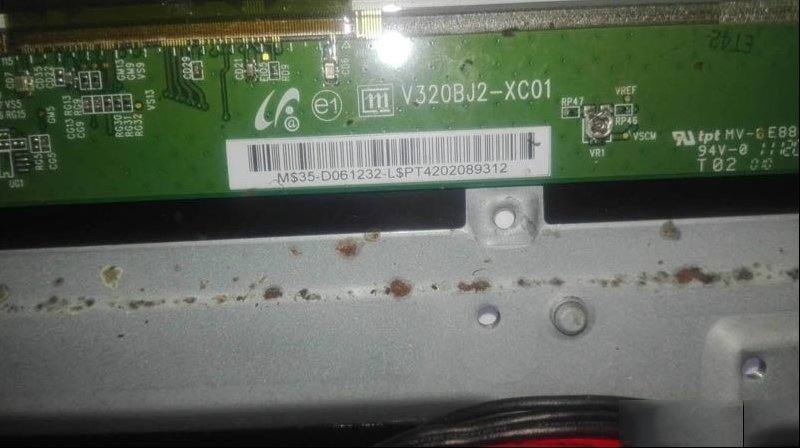

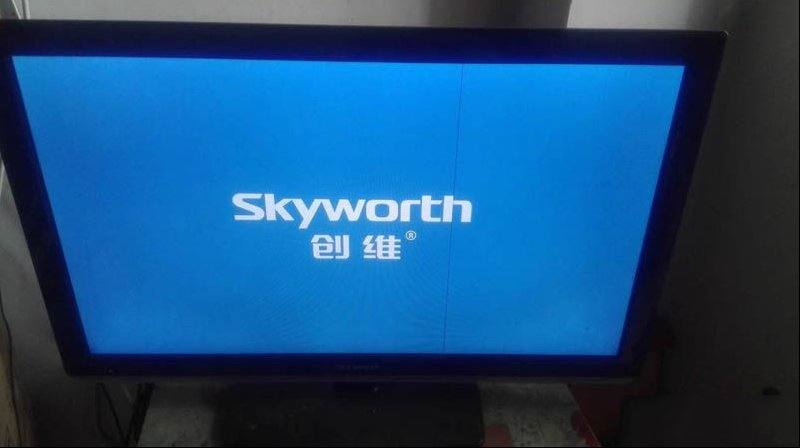

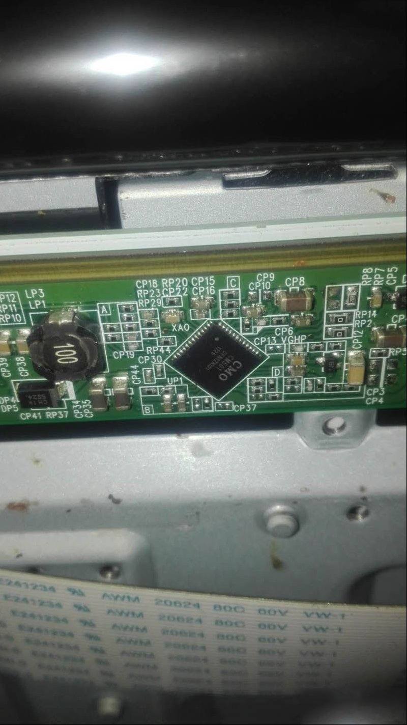

    一客户送来收到其他维修同行的一台创维32E6BRN-P液晶电视,故障表现为开机显示LOGO后,暗蓝屏;机芯是8R63,此液晶方案是CM1685+CM501,已经被上一家维修人员修过一次,更换过CM1685、CM501。首先测量VGH、VGL、VDD正常,VCOM为0V,测量对地阻值为0欧姆,加3.3V/100mA慢慢加到1A(烧机法),软排线处开始冒烟,几秒钟后软排线冒烟结束,开始上电测试正常(下图中有竖线处就是对应此软排线末级驱动短路,短路修复后就这样了)。
