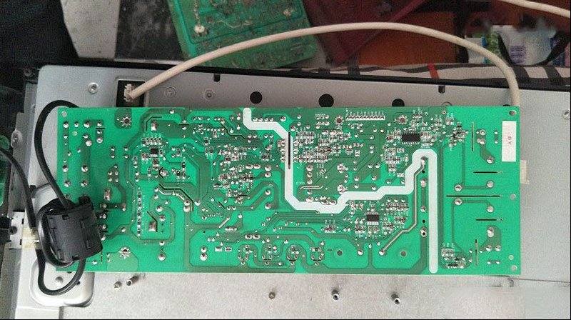

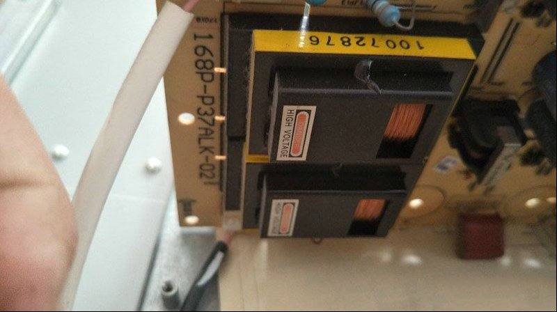

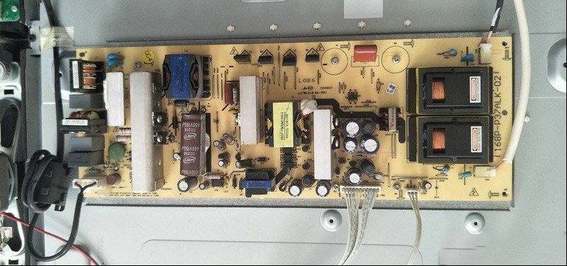

    收到故障机一用户送来的收到其他维修同行的一台创维37L05HR液晶电视,故障表现为是开机出现LOGO后,直接黑屏了;因为这台电视开机之前信号源是PC电脑状态,所以也无法试试声音,但是能用按键关机,初步判断是背光电路问题。
          开后壳直接短接5V与ON/OFF脚,再通电还是背光一闪就灭,背光电路,灯管,开机看闪的一瞬间,蓝屏均匀,首先排除灯管的问题,这个板子电源,背光是一体的,仔细观察未发现有明显损坏的元件,先下载图纸研究一下,测量一下基本电压,5V、12V、24V,都正常,无意中测了一下300V,开机瞬间320V左右,出现问题的时候,290V,查看图纸,这款电源板是有PFC电路的,难道PFC不工作?测量IC1的8脚,15V供电正常,1脚2V,测量R22是560K,R13,6803,680K,R14,6803,680K,发现R14阻值不正常,实际是600K,阻值变小,先更换一个,然后通电测试,背光长亮,去掉短接线,恢复电路,试机正常。
