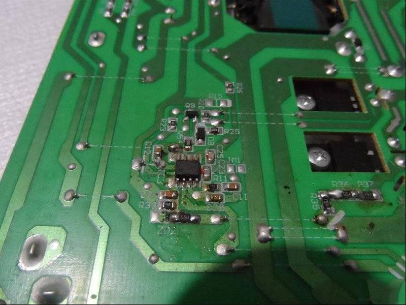

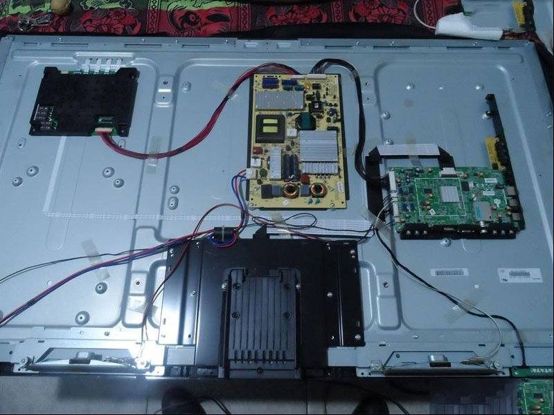

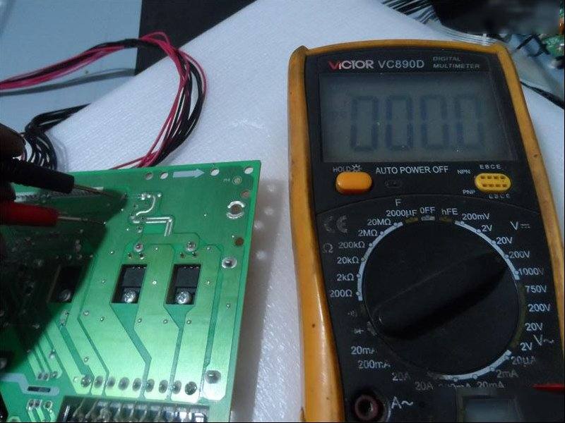

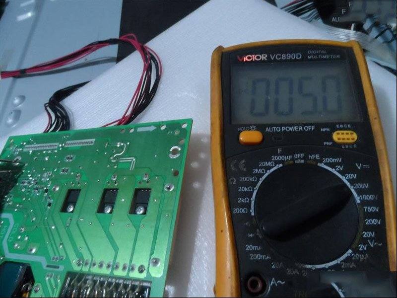

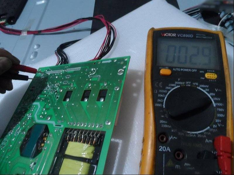

    接收收到其他维修同行的一台创维50E550E液晶电视,故障表现为红灯亮不开机,首先在维修部测试通电后按键开机,遥控没有反应。打开后盖检查,此机器电源板型号是168P-P47ELF-00(图纸下载),主滤波电容更换过,发现5V正常,ON/OFF电压2.9V正常,没有12V和24V输出。

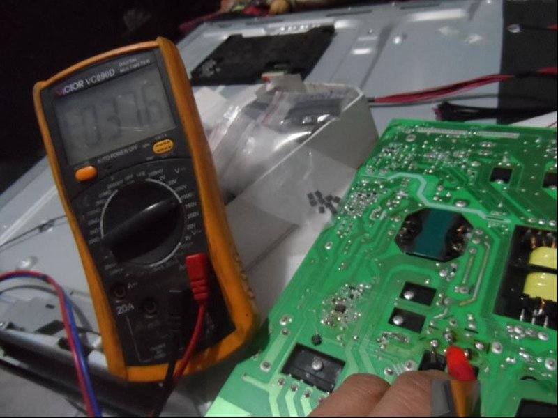

         检查PFC电压高达462V,原来是PFC电压输出不正常引起的烧主电容。引起12V和24V输出电路保护。检查PFC电路外围电路没有发现异常,PFC环路电阻1.5M图标的是2M也没发现异常,更换也无效,那只好更换PFC驱动块FAN7930,更换后输出正常,PFC电压376V,机器正常,本次维修供新手学习参考,请多指教。
