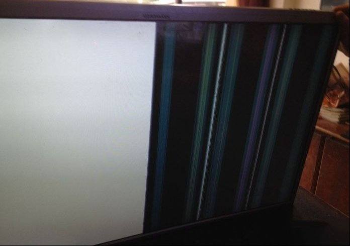

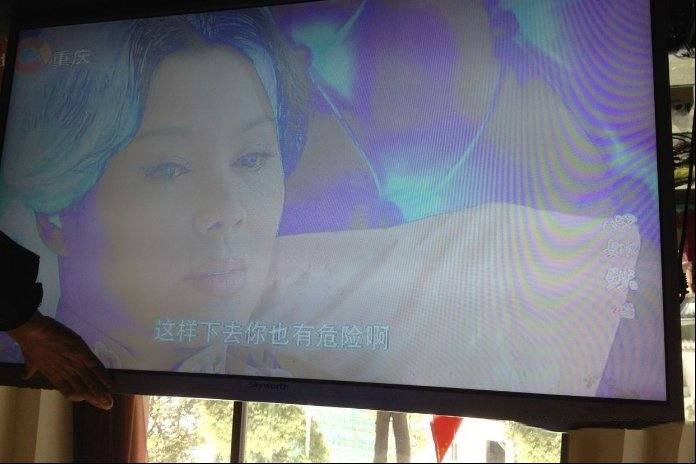

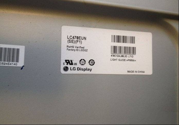

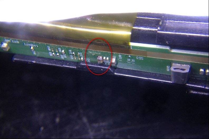

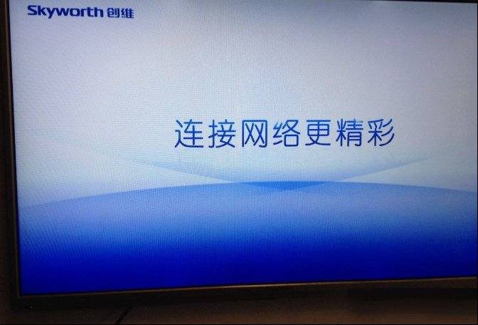

摘要: 收到同行送来的故障机壹台创维47E615L电视机电视机多放一会出现花屏和图像发白(具体故障表现为看下图)。不过到我维修部时候的故障是开机暗屏,有时候多开几次出现图片故障。液晶屏型号是LG LC470EUN(SE)(F1),观察现 ...

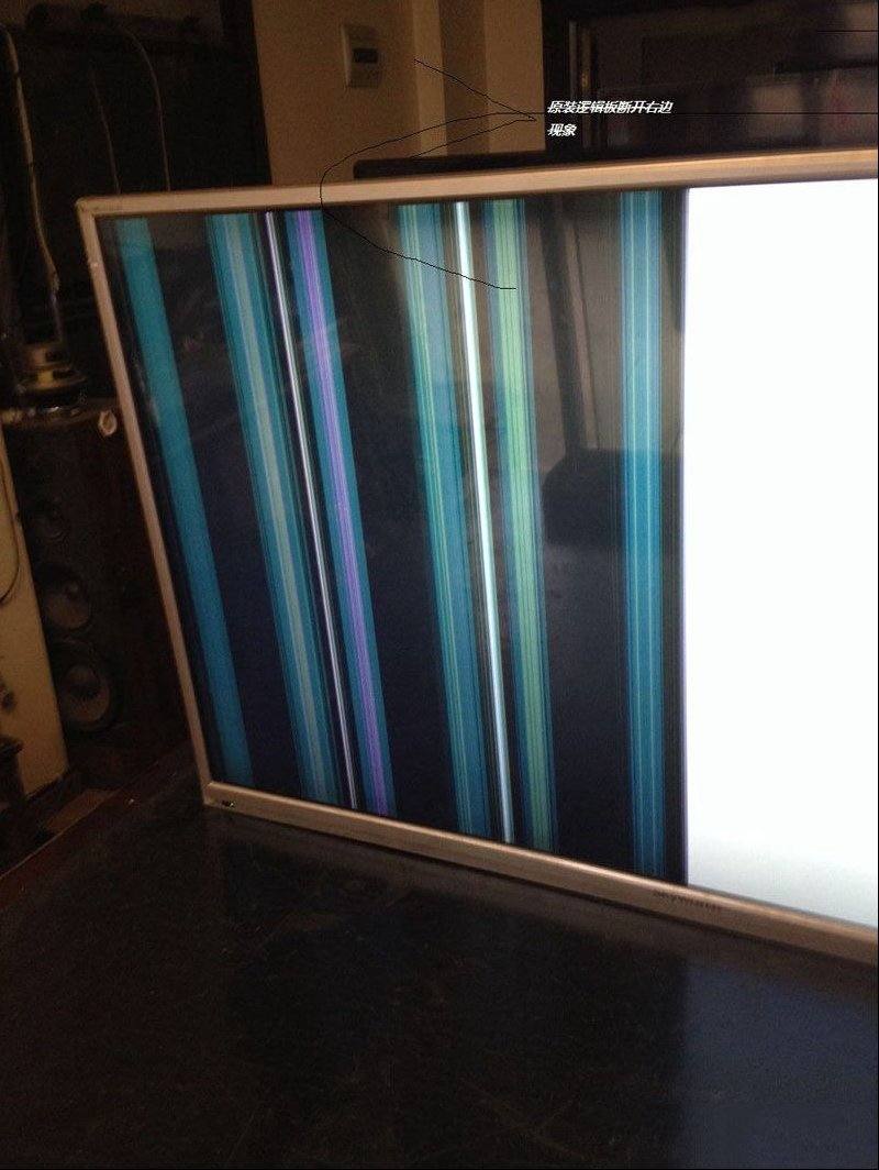

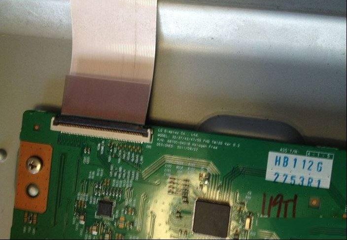

    收到同行送来的故障机壹台创维47E615L电视机电视机多放一会出现花屏和图像发白(具体故障表现为看下图)。不过到我维修部时候的故障是开机暗屏,有时候多开几次出现图片故障。液晶屏型号是LG LC470EUN(SE)(F1),观察现象开机发现去掉右边排线左边出现竖线,去掉左边排线全部暗屏,检查发现一插上右边排线逻辑板VGH就会消失,不过逻辑板上面-5v一直有,一旦出现故障图片插上两边排线VGH、VDD电压就不消失,由于手里没有逻辑板代换,所以暂时无法判断逻辑板是否好的,于是网购了一片逻辑板等待到货。

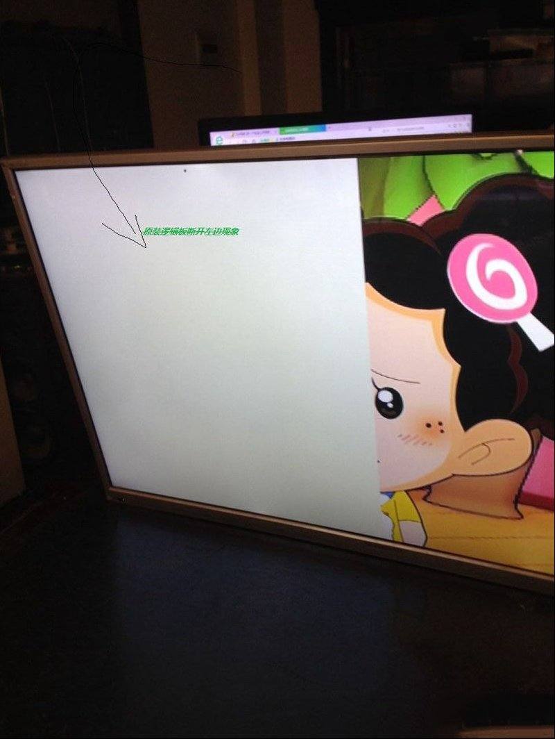

          逻辑板到货后,换了之后故障还是一样,说明故障点不在逻辑板,后来开屏,这个电容有10U损坏(故障点如图片),更换后电视机修复。另外说明一下,这台机器的逻辑板任意断那边,没有断开那边都是竖线,原装逻辑板我写过数据,断开右边左边竖线,断开左边右边有正常的图像。发给同行借鉴。
