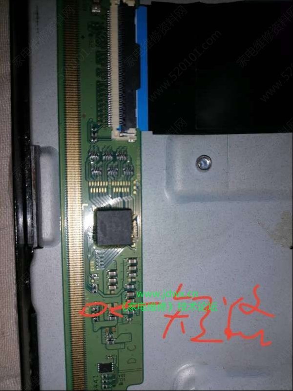

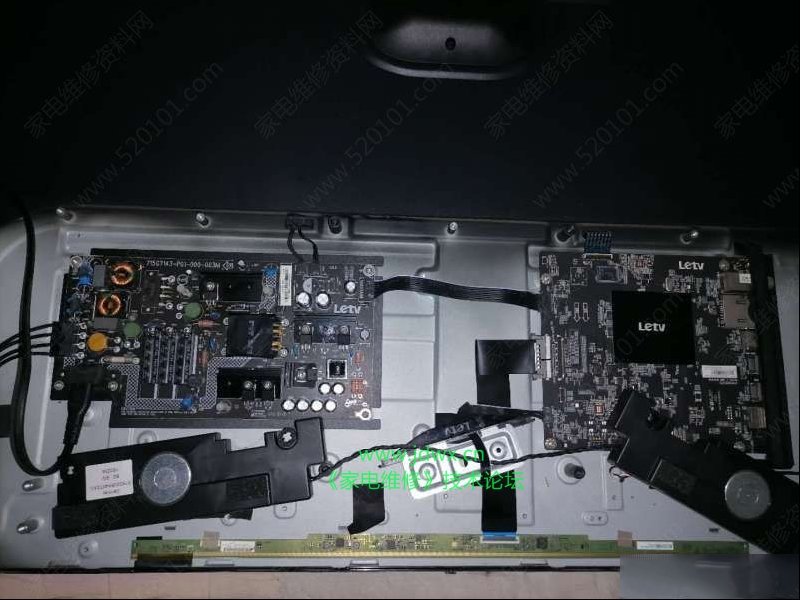

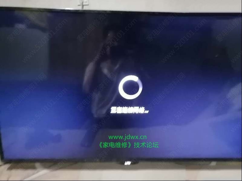

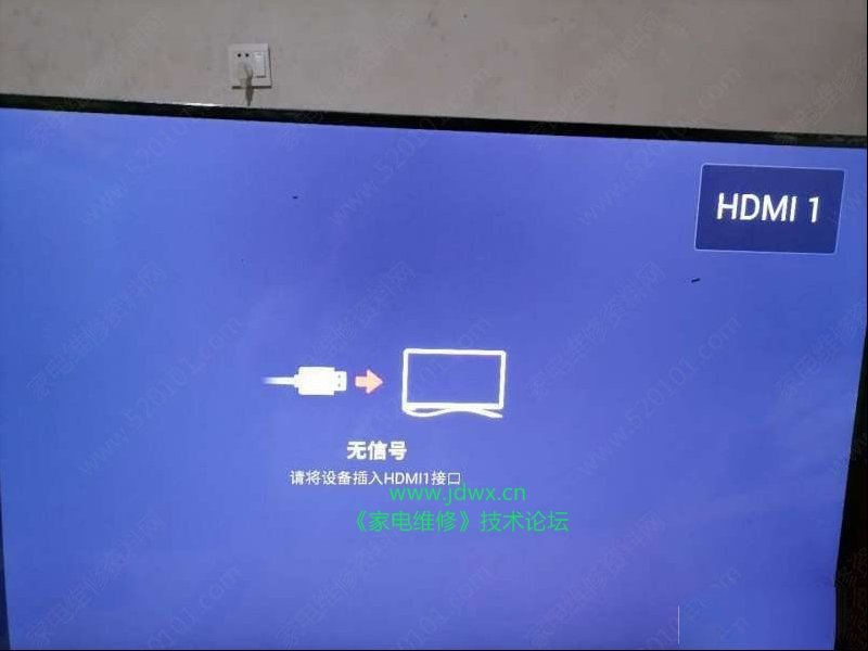

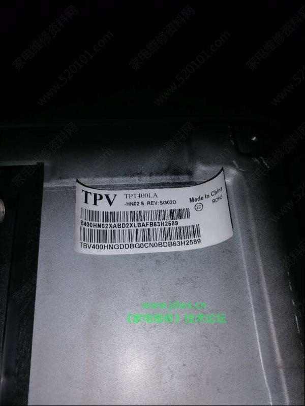

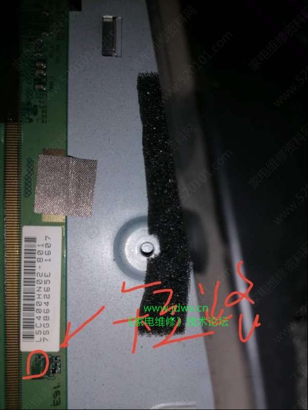

摘要: 收到同行送来的故障机壹台乐视L403SN液晶电视,故障表现为灰屏但是有声音,拆机检查,这台电视采用的液晶屏是TPV TPT400LA,最后检查出是COF板上的电阻短路造成的,故障点如下图所示,更换后故障修复。 ...
