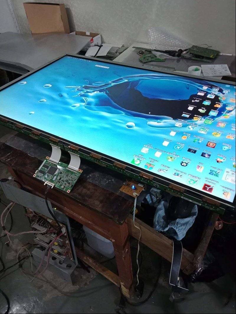

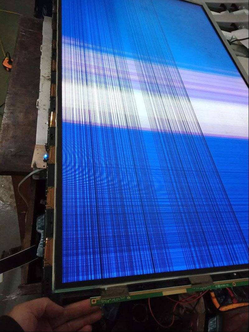

摘要: 收到同行送来的故障机壹台创维47L20HF液晶电视,故障表现是通电开机满屏横线竖线,拆开机器,发现此机器采用的是V470H1屏,更换逻辑板故障还是不变,怀疑是屏的问题,仔细检查屏供电都正常,于是拿了一个万能板来测一下 ...
    收到同行送来的故障机壹台创维47L20HF液晶电视,故障表现是通电开机满屏横线竖线,拆开机器,发现此机器采用的是V470H1屏,更换逻辑板故障还是不变,怀疑是屏的问题,仔细检查屏供电都正常,于是拿了一个万能板来测一下,结果图像出来了。更换主板后故障修复。建议大家还是备用一套万能板,用代换法维修事半功倍。
