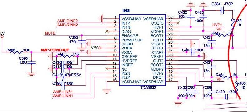

创维42L01HF液晶电视开机后没有声音检修思路
2023-4-28 11:59| 发布者: 开心| 查看: 65| 评论: 0
摘要: 收到其他维修同行的一台创维42L01HF液晶电视(8M19机芯),故障表现为通电发现有图无声,经初步检查发现问题出在主板上,先检查主板功放的+24V供电,发现只有2V左右,测量功放供电的R416限流电阻处电压,发现电阻一端电压 ...
    收到其他维修同行的一台创维42L01HF液晶电视(8M19机芯),故障表现为通电发现有图无声,经初步检查发现问题出在主板上,先检查主板功放的+24V供电,发现只有2V左右,测量功放供电的R416限流电阻处电压,发现电阻一端电压为24V,另一端电压为2V左右,用万用表欧姆档测量R416(10欧姆)电阻,发现电阻变为无穷大,更换无果,之后把功放拆下测量电压,发现电压还是上不去,接着往下查找,发现U48功放(TDA9833)外接一个对地电容C346,拆下后电压正常,此故障为电容漏电造成,已出现过多次,重新装上功放,试机正常。
