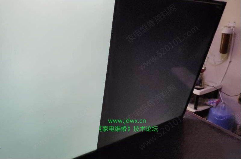

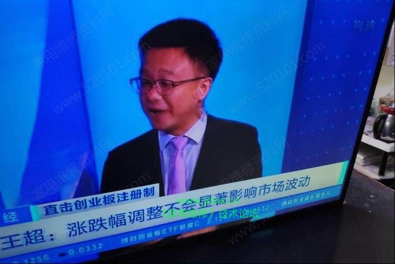

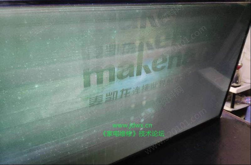

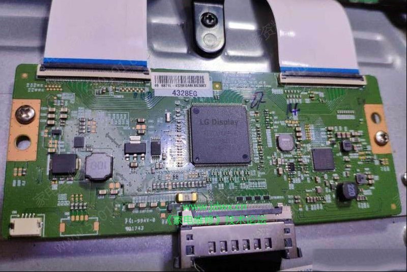

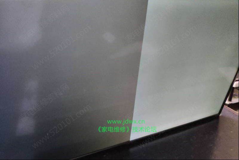

    最近收到同行送来的故障机壹台杂牌液晶电视机,采用的是LG屏幕,型号是6870S-2110B,感觉买来不久出现如下图中的横线故障表现为,电视机在正常和不正常之间来回变动,导致电视机无法观看,打开电视机当去掉左边排线后,电视机不再闪动,只是电视机出现右边黑屏左边亮屏的现象,当去掉右边排线插上左面排线,电视机也不出现图像,但是这时候屏幕有细线干扰,于是确定屏幕左面有短路,试着用隔离法,当隔离了逻辑板CN3从右到左5-14根线,电视机修复。
