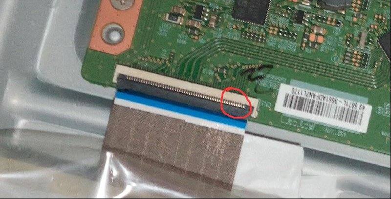

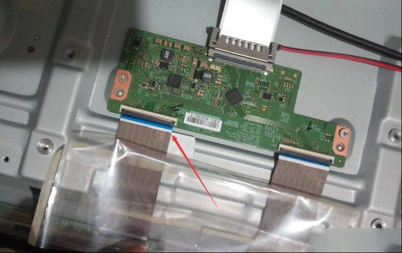

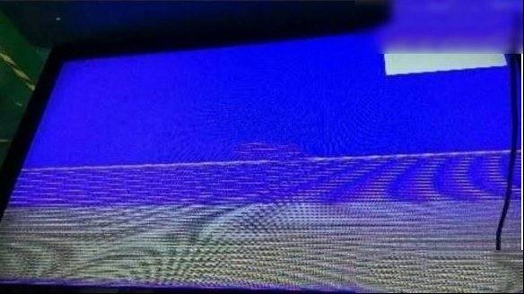

    收到同行送来的故障机壹台创维49寸49E360E液晶电视,客户说创维官方售后和他讲已确定屏坏,所以他抱着试一试的办法拿到我维修部,这台电视的故障表现就是液晶屏下半边出现横线花屏干扰(具体看下面的图片),后来经过排查,液晶屏排线把那几个对应的线用纸隔开了(和电路分离了,和割一刀是同一个原理,具体看下图箭头表示),机器修复。

  故障表现为如下

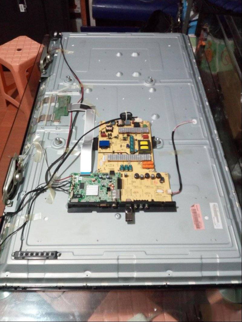

  下面为拆开后壳的电源部分

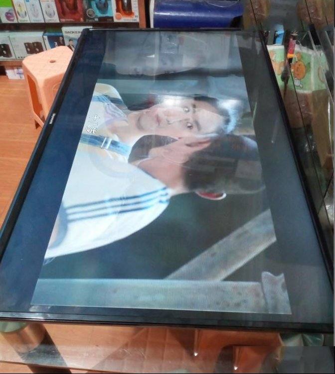

  修复后
  修的位置
