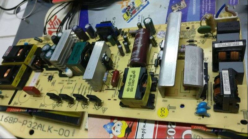

摘要: 收到同行送来的故障机壹台创维液晶电视,上电开机没反应,电源指示灯也没亮。拆盖,测电源板保险丝烧断,电源滤波电容C52 150UF/450V两端电阻为0欧。使用分段割开法,查出原是背光驱动场效管Q2 Q3烧坏短路。更换此三元件 ...

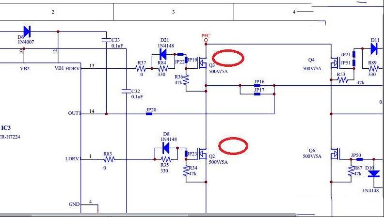

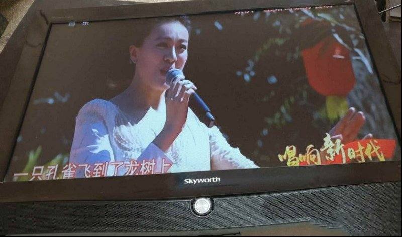

    收到同行送来的故障机壹台创维液晶电视,上电开机没反应,电源指示灯也没亮。拆盖,测电源板保险丝烧断,电源滤波电容C52 150UF/450V两端电阻为0欧。使用分段割开法,查出原是背光驱动场效管Q2 Q3烧坏短路。更换此三元件后,通电测试机子,指示灯亮,屏出现雪花点,转入AV处,接信号线图声出现。

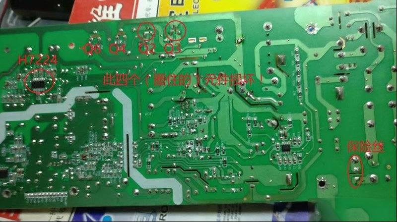

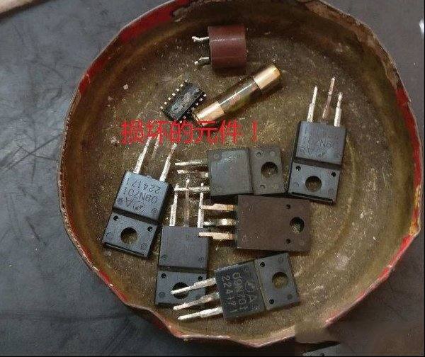

       此机为二合一的电源板,型号为168P-P32ALK-00,主板为5800-A8M190-0030,背光电路为STR-H7224组成。损坏的就是背光驱动的场效管Q2、Q3。但此时心里还是不放心,就让电视多试机一下。结果在移动电视的时候,无意中手撞到电源开关,电视突然关机了,再重开机,结果见电视又没反应,指示灯又不亮了。断电检查,结果发现原三元件(Q2 Q3 保险丝)又损坏了。
       立即换掉原三件,本想再次通电测试机子测量一下电压,结果只见保险“叭”的一声,再次烧断。盲目试机,教训惨痛。

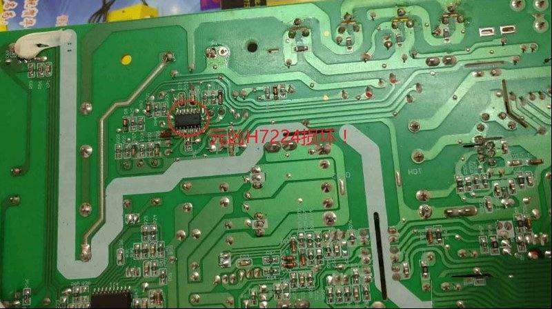

         此时不敢再掉以轻心了,立即在保险处接上灯泡,装上Q2、Q3,通电测试机子,测量场效管G极电压,结果发现四个场效管,其中两个G极有13V电压输出,两个G极没电压。原来这次故障的原因是H7244背光驱动块,四个驱动信号电压输出不平衡引起的烧件,立即更换H7244,通电测试机子,这回无论怎样开关机,再也没烧Q2、Q3场效管了。故障修复。
