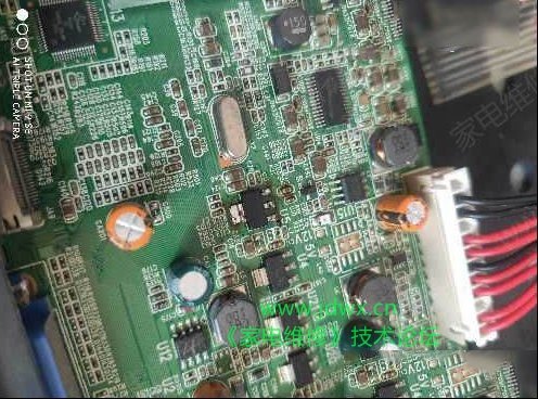

摘要: 最近回收了收到其他维修同行的一台先锋42B500液晶电视,这台电视成色不错边框保护膜都没有撕,屏幕好像没破损就收回来了,故障表现为通电红灯亮,面板和遥控器无反应,网上搜索资料说有刷机的,有换U5的,我就先从U5着手, ...

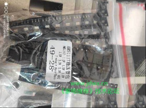

    最近回收了收到其他维修同行的一台先锋42B500液晶电视,这台电视成色不错边框保护膜都没有撕,屏幕好像没破损就收回来了,故障表现为通电红灯亮,面板和遥控器无反应,网上搜索资料说有刷机的,有换U5的,我就先从U5着手,果然是这个问题,1.8V的稳压块只有1.3V,更换好之后,开机一次点亮,屏幕也是好的,这种概率应该是通病了。
