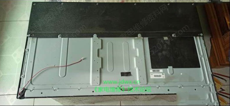

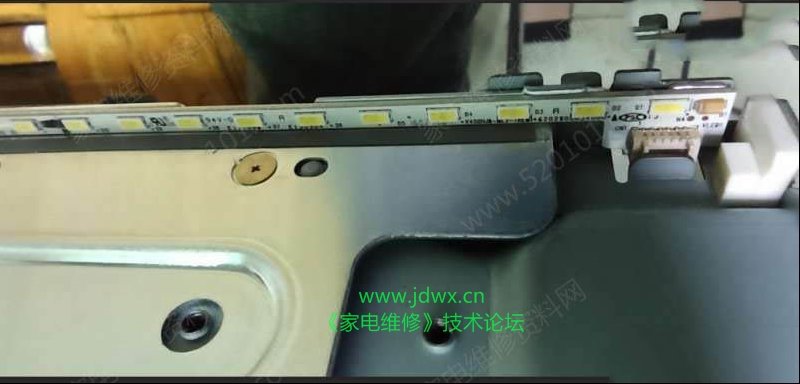

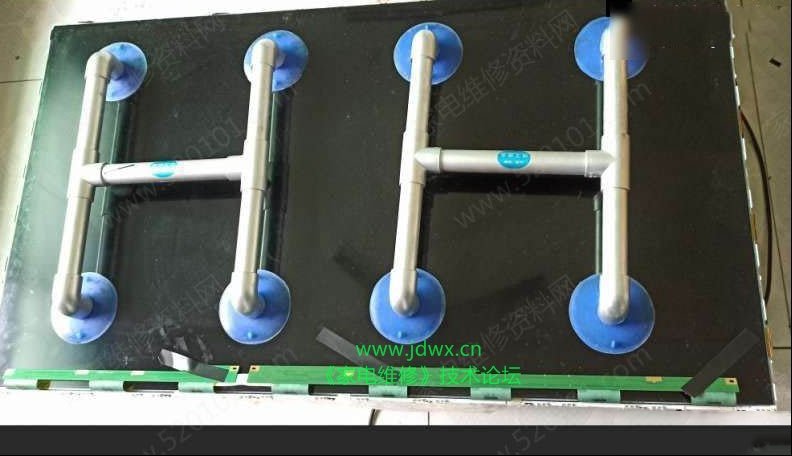

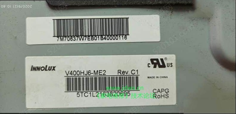

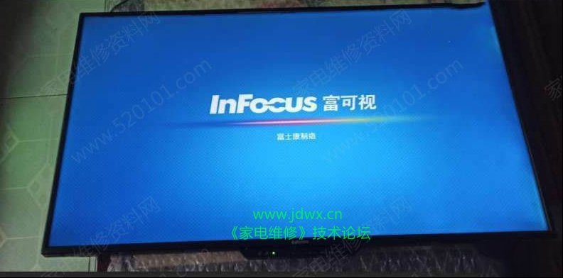

    最近收到同行送来的故障机壹台江苏昆山产的富可视IC-40IP800 40寸液晶电视,故障表现为有声无图,初步怀疑灯条问题,拆机后用灯条测试器测量4组灯条,有三组都是32V,一组40V左右还不稳定,说明判断没错。

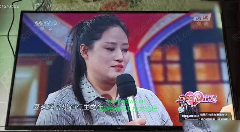

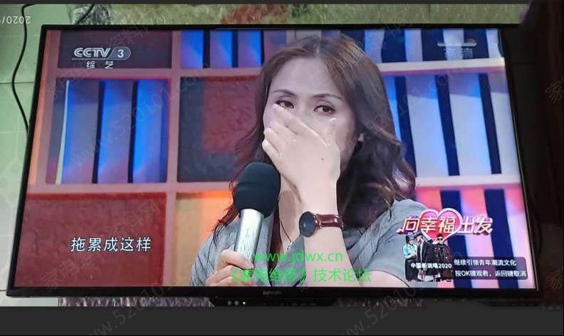

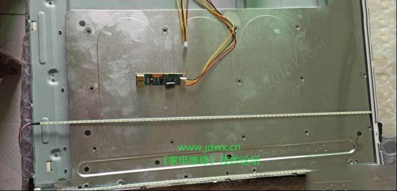

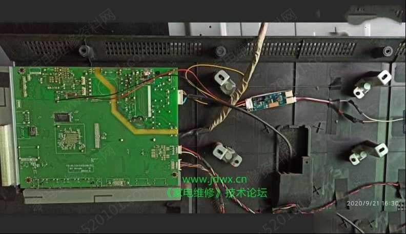

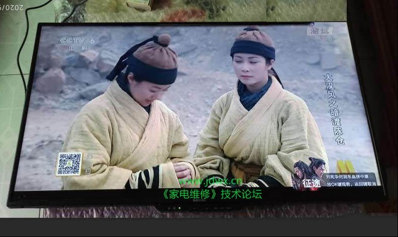

       拆屏后才看到该机只有一根侧入式灯条,看长短和我以前买的24寸显示器灯条差不多,想省个事干脆直接代换,驱动板是和灯条配套的,找到主板上12V电压接上,驱动板的EN启动线在主板上找了一个受控的5V电压,试机正常,只是亮度不如原机,不过也够用了,唯一担心的是估计这灯条以后会不会经受住时间的考验。
