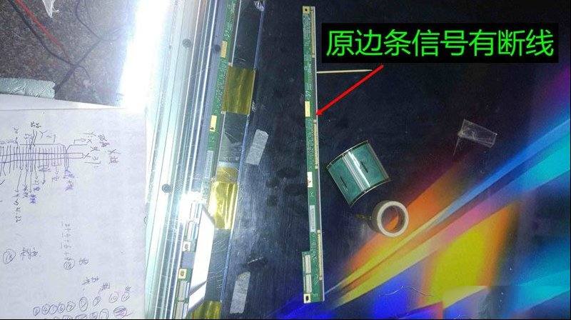

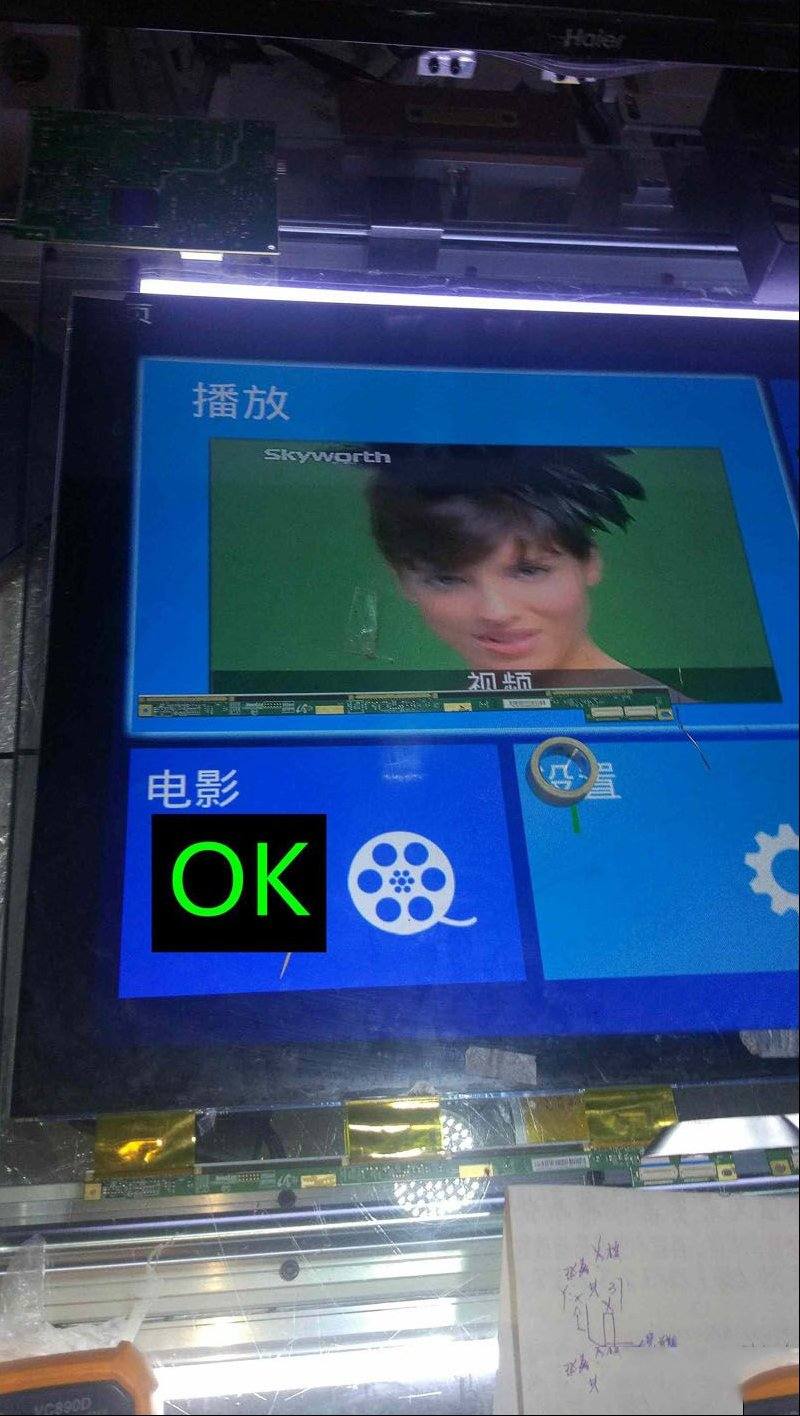

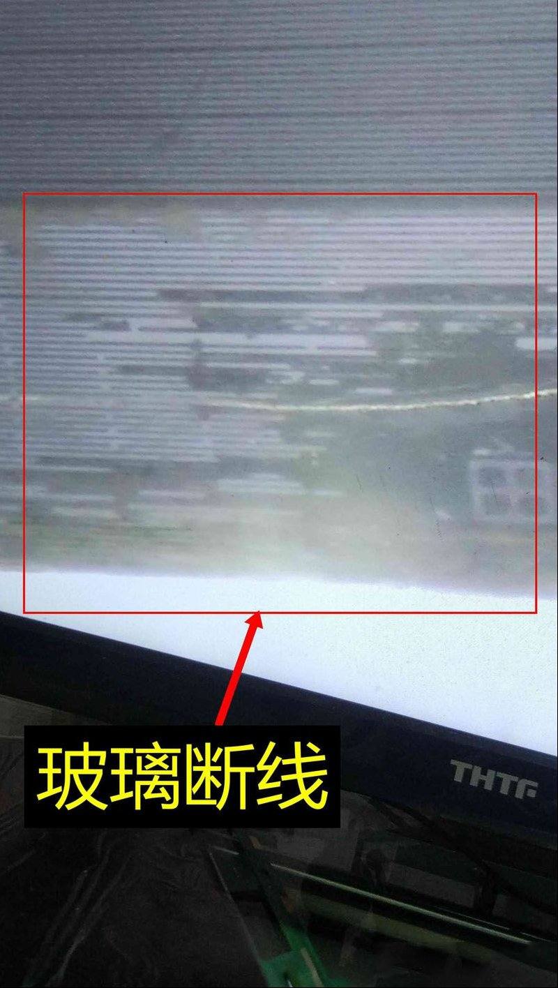

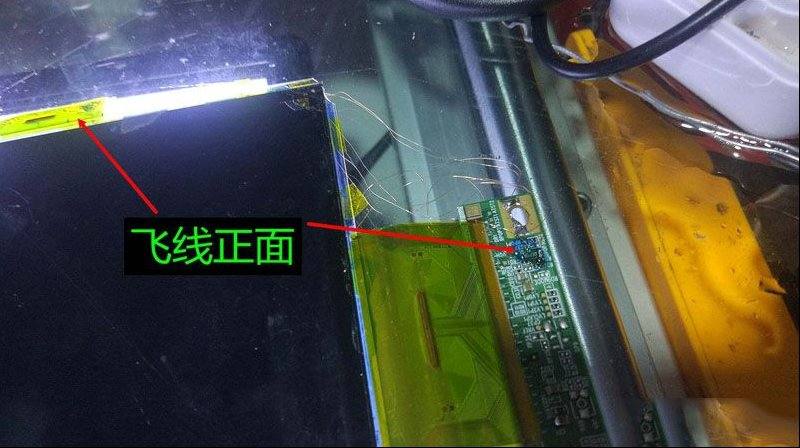

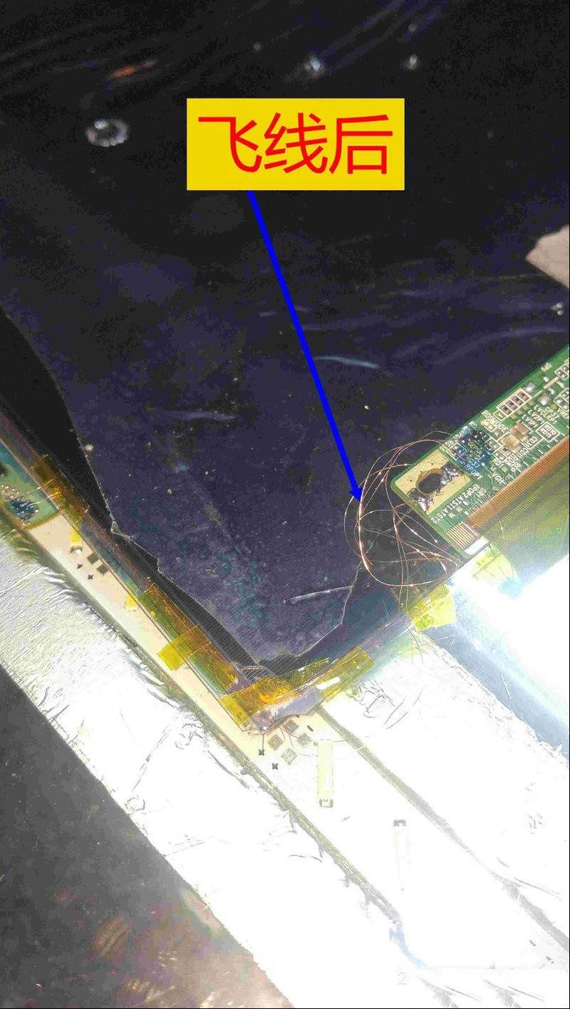

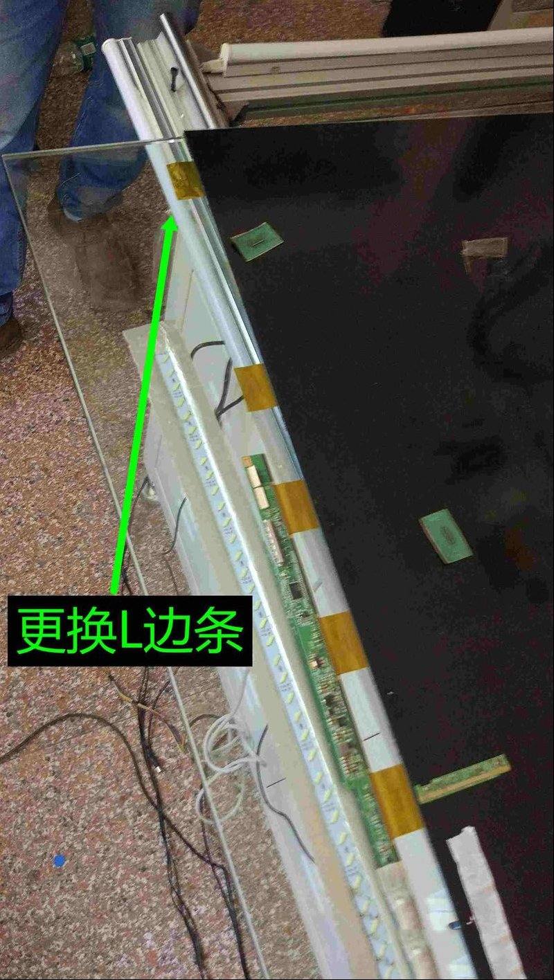

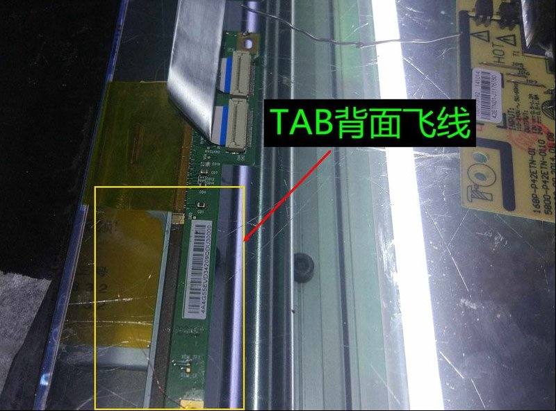

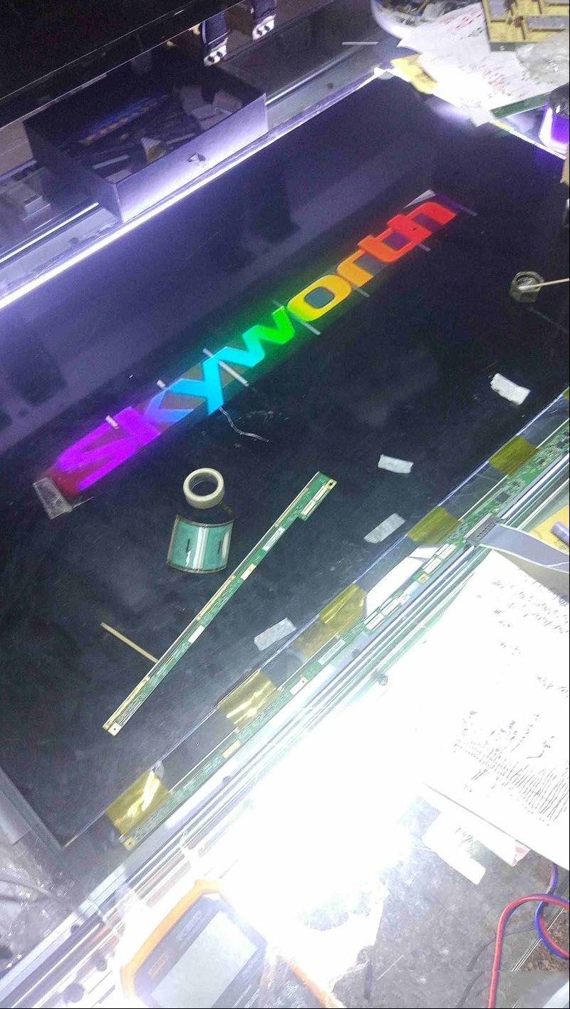

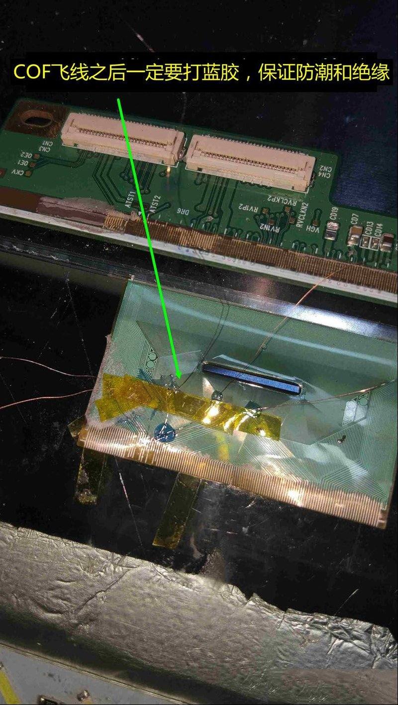

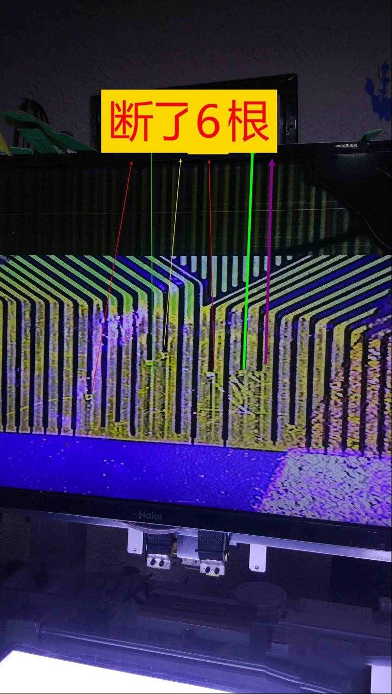

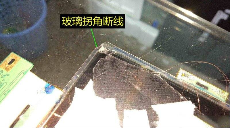

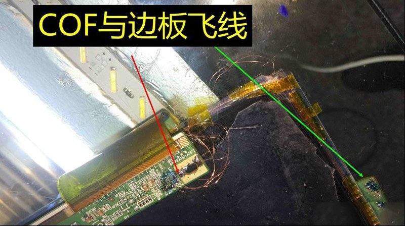

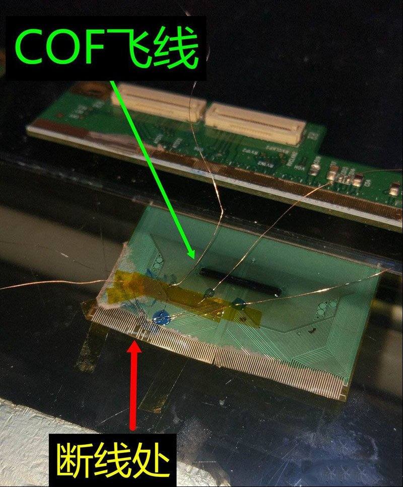

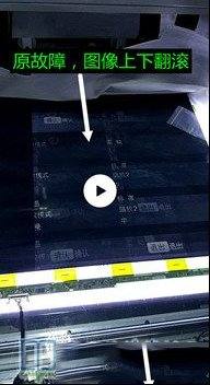

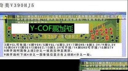

    收到同行送来的故障机壹台创维40E360E液晶电视,这是收到其他维修同行的一台进了水的电视机,用户说楼顶漏水导致的,通电试机,有声音,但图像翻滚,类似于CRT的场不同步的状况,拆机经查屏为奇美39寸,边条L有腐蚀,更换L边条无效,经显微镜查看后,玻璃内部有断线,X3-COF有断线,查Y—COF缺OE1,OE2,STV,CPV,CKV电压,后经边板飞线至Y,X3闲麻烦不想换,边板飞线至X3背面,飞线后用金手指固定,用蓝胶做防潮绝缘处理完美修复。
  原故障,图像上下翻滚
  玻璃断线
  更换L边条
  断了6根
  COF飞线
  COF飞线之后一定要打胶,保证防潮和绝缘
  原边条信号有断线
  TAB背面飞线
  飞线正面
  飞线后
  COF与边板飞线
  一切正常
