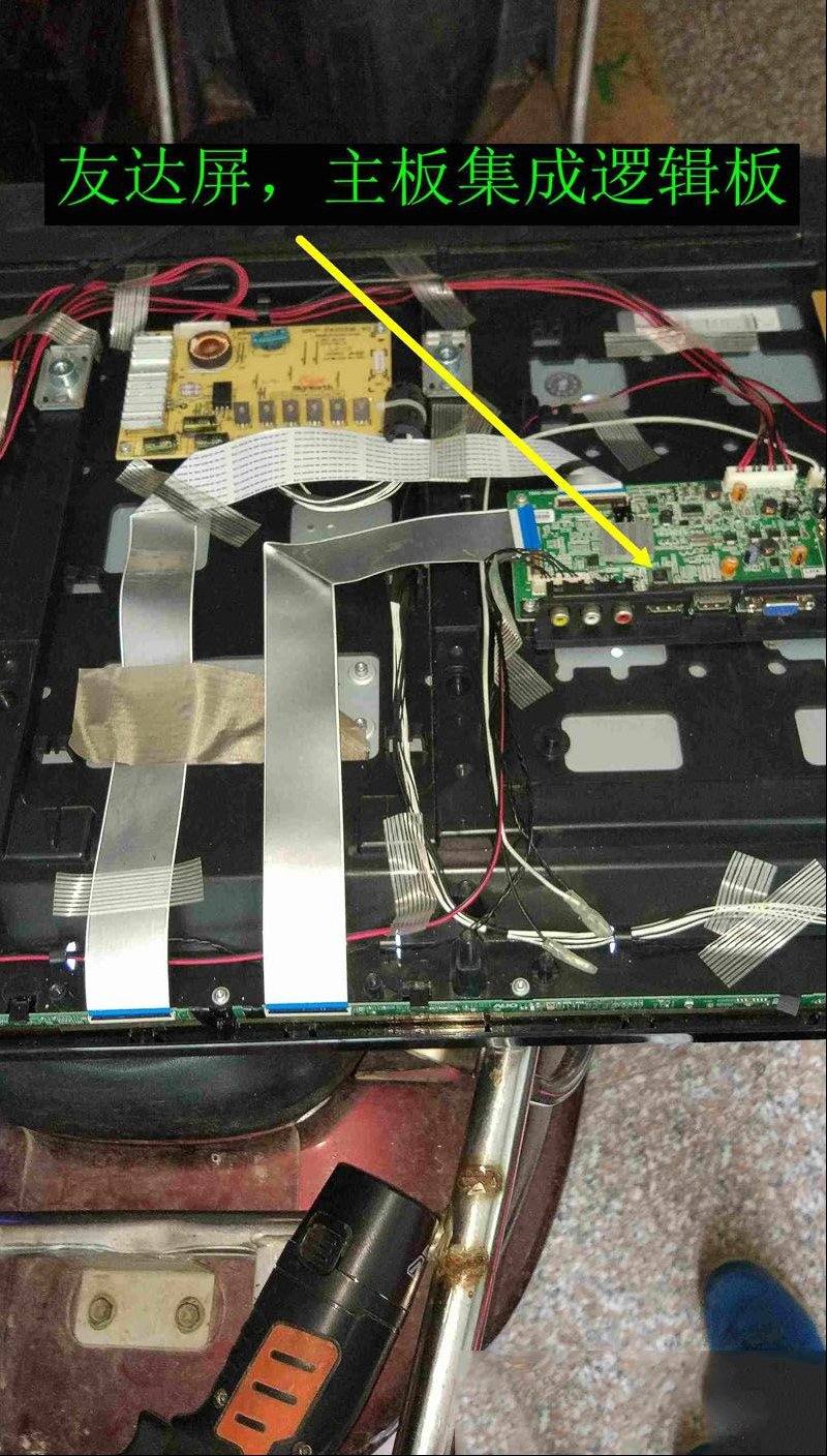

    收到故障机维修同行送来的收到其他维修同行的一台42寸创维液晶电视,这台机器是友达液晶屏,主板集成逻辑板,非进水机,故障表现为是图像异常,玻璃断线,后来更换Y和X—COF后,Y飞线恢复正常,过程如见图中所示。

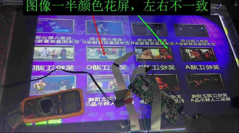

  原故障表现为如下图所示

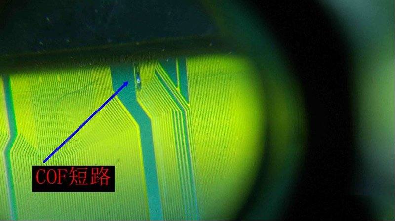

  COF短路
  友达屏,主板集成逻辑板
  图像一半颜色花屏,左右不一致

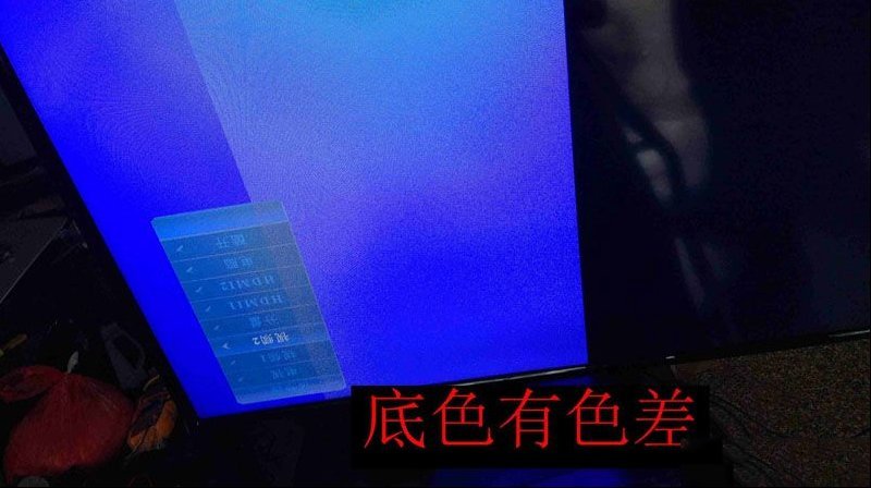

  底色有色差
  蓝屏底色有色差

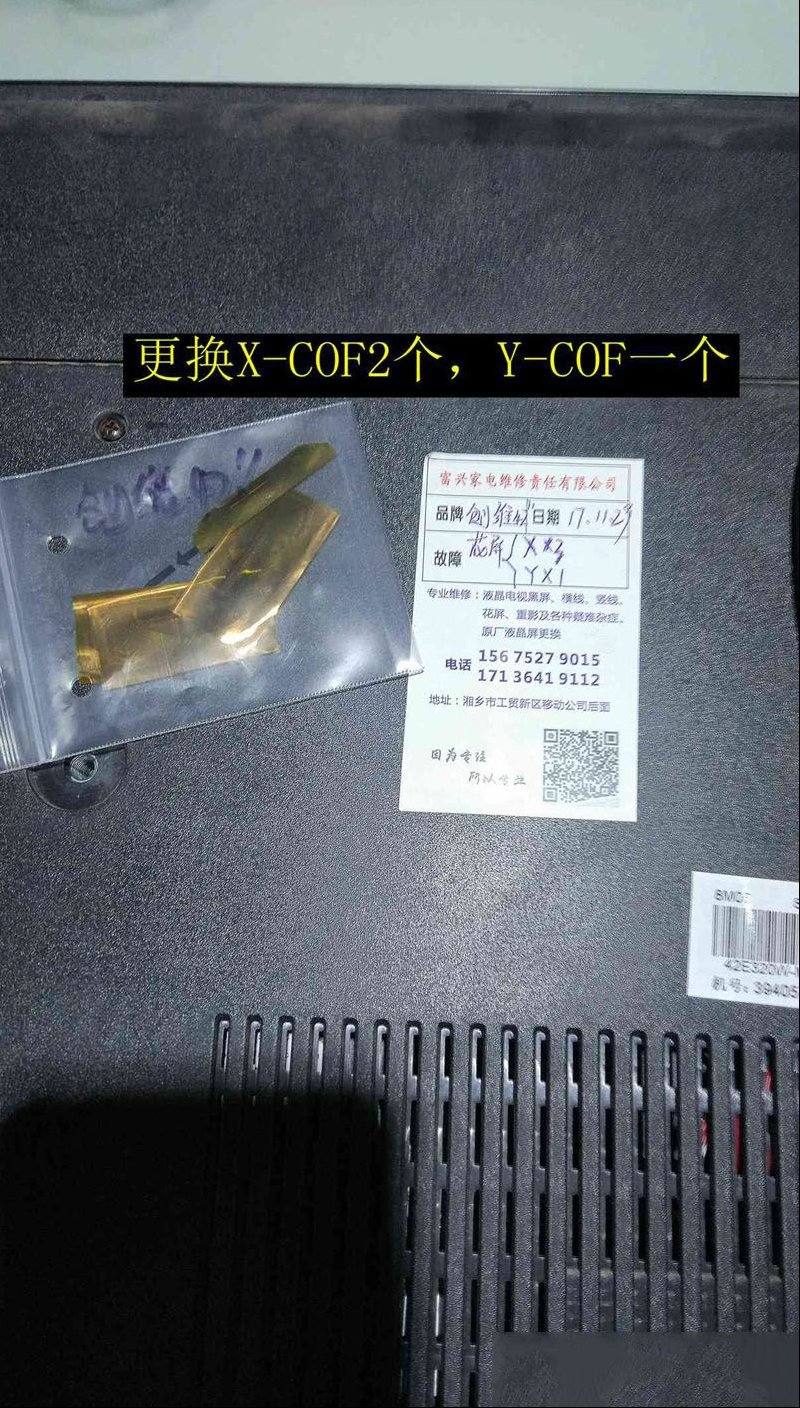

  更换X,2个
  更换X-COF2个,Y-COF一个

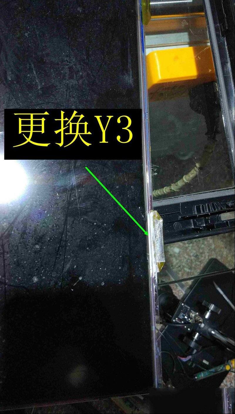

  更换Y3

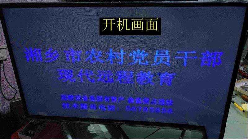

  开机画面
  修复后菜单如图
