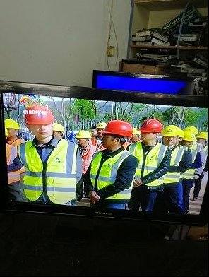

    一客户送修收到其他维修同行的一台创维32E61HR液晶电视,故障表现为开机绿灯亮,黑屏三无,按遥控无反应,按本机待机键也无反应。开盖检查,首先检查电源板,输出电压正常,查主板,摸大块有正常温度,检查主板几个三端稳压器,3.3V正常,1.8V正常,当检查到1.2V时,电压竟然有1.7V,问题就出在这,从废板上找到一三端稳压器换上之后,图声俱佳,机器修复。
