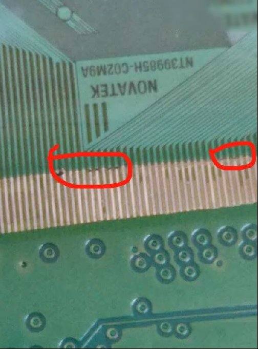

摘要: 收到故障机了收到其他维修同行的一台创维液晶电视32E5CHR该机有声灰屏,拆机测逻辑板上12V正常,3.3V正常。但VGH,VGL都没有电压。拆屏下来,屏号T320XVN01.0.把X1从边板上撕下来,再测VGH,VGL都恢复正常了。 看来是TAB ...

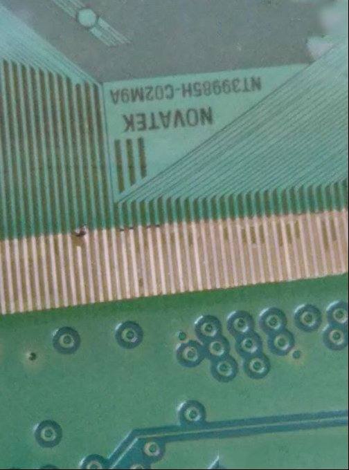

         看来是TAB或者Y坏了。用放大镜仔细看X1上有一个小黑点。故障点出现了,小心清洗后发现TAB有两条线短路,并且有一条已经烧断。小心用尖刀刮开短路点。反复清洗TAB干净,上压屏机,大功告成。由于有一条线断了,所以压屏时TAB要往上移一点。
