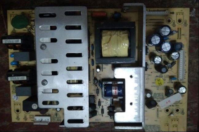

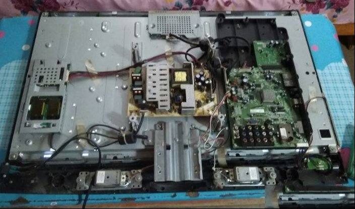

创维32L03RM液晶电视不定时出现黑屏,但有声音
2023-4-28 11:56| 发布者: 开心| 查看: 126| 评论: 0
摘要: 收到同行送来的故障机壹台创维32L03RM液晶电视,故障表现为不定时黑屏,但是有声音,黑屏时,用手轻轻一拍,就好了。此时心中有数了。立刻拆机,发现电源板5VS处有开焊的情况,重新焊接好后,试机一切正常,故障修复 ...
    收到同行送来的故障机壹台创维32L03RM液晶电视,故障表现为不定时黑屏,但是有声音,黑屏时,用手轻轻一拍,就好了。此时心中有数了。立刻拆机,发现电源板5VS处有开焊的情况,重新焊接好后,试机一切正常,故障修复。
