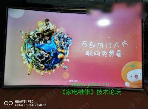

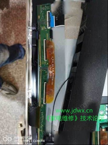

    最近收到同行送来的故障机壹台经销商送来的风行G55C电视,故障表现为灰屏,风行电视售后有点意思,不让维修员动,只能拆开后盖检查是哪里问题,然后申请板材更换或寄整机去公司。在我维修部里,把屏边板上的排线拆下来再开机,发现这边有图像右边灰屏,测量边板上的电容没有阻值偏小,怀疑是Y轴(小耳朵)有坏的,因为这是台曲屏机我没有曲屏吸屏器不敢拆开,就想着切断右边的供电能否有用。
        把排线左边从左到右13根线用美文纸贴起来试一下,开机还是灰屏,好郁闷,看看它的排线结构,左边供电断开没起作用右边又是数据流,中间还有十几根不知道是起啥作用的线当时抱着试试看的心里就用美纹纸贴了起来,开机试机,竟然好了,试机一切正常。
