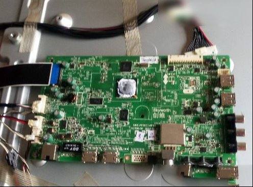

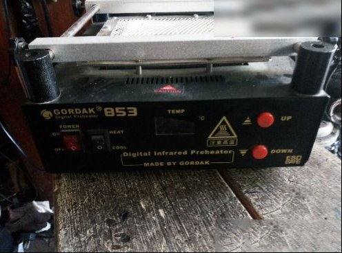

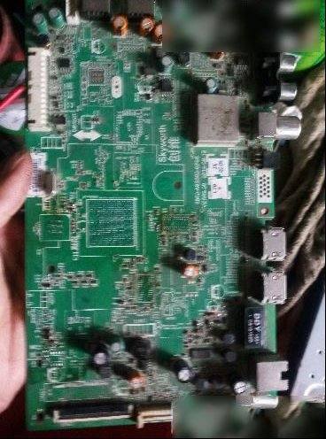

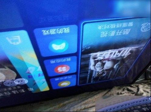

    收到同行送来的故障机壹台创维42寸液晶电视,该机器采用的是主板机芯8S51,故障表现为开机几秒后灰屏,查上屏开启信号开机时0.7V,几秒钟后变成0.4V,此时灰屏。这个信号直接来自主芯片MSD6A818,手摸散热片,才几秒钟就这么烫手了。拿掉散热片,直接摸主芯片,可以煮蛋了。测各电压没有太大异常,心想应该主芯片坏了。刚好手里有块一样的板子,以前换下来的,不开机,主芯片应该好的,就决定拆下来试试,不行再买。然后就是拆,植珠,换上去,机器开机了,手摸芯片温度还行,不烫,剩下的就是烤机测试了,经过测试机器无异常。
