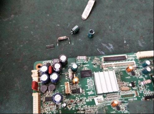

    收到同行送来的故障机壹台创维42E600F液晶电视,故障表现为有图像无伴音输出,机子拆开,首先发现驱动上有个0.68Ω1W的碳膜电阻烧黑了,是电源板供电过来经过该电阻给功放块供电的,当时心中感觉快要修好了,用一个1Ω/1W的碳膜电阻代换就急着通电测试机子,谁知道一上电就冒烟,一看换上去的电阻又烧了,后面经过检测发现,功放块TPA3124D2的1脚和24脚所接的0.1uF 0805的贴片电容击穿短路,更换同规格贴片电容以及烧毁的碳膜电阻,再检查无短路后通电测试机子,故障机修到这里,终于修好值得探讨。。本次维修总结:故障原因是贴片电容击穿短路导致电流过大烧毁碳膜电阻,功放块无供电所以没声音输出,维修此类故障各位不能像我那么粗心,一定要更换烧坏元件后应该要仔细去检查相关电路有无短路现象再通电测试机子。
