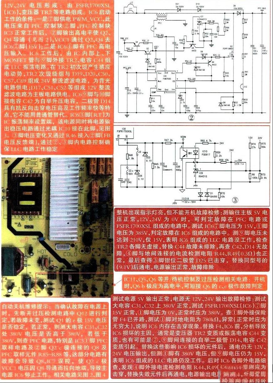

摘要: 概述:创维168P-P58ETF-01电源组件在创维55E780U等液晶彩电上使用,其电源板上使用的主要IC有:FSL206MR( 用于5V电压形成控制电路)、FAN7930(作为PFC控制块)、FSFR1700{作为24V和12V电压形成控制块)。采用这 ...
    概述:创维168P-P58ETF-01电源组件在创维55E780U等液晶彩电上使用,其电源板上使用的主要IC有:FSL206MR( 用于5V电压形成控制电路)、FAN7930(作为PFC控制块)、FSFR1700{作为24V和12V电压形成控制块)。采用这三块IC生产的电源组件还有168P-P84ELF-00、168P-P47ELF-HC40等。
