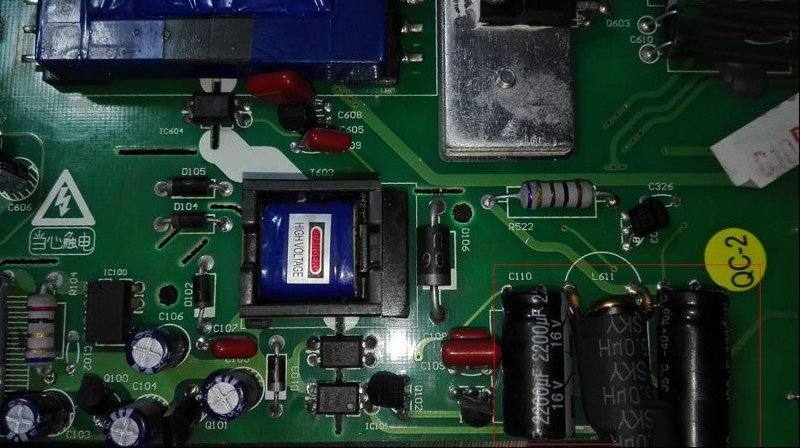

    收到同行送来的故障机壹台创维32的液晶电视32LED10,故障表现为三无。因维修液晶不是很多,维修中走了不少弯路,所以发此文,让维修液晶技术不是很好的同行引以为鉴,同时也加深自己的印象吧。

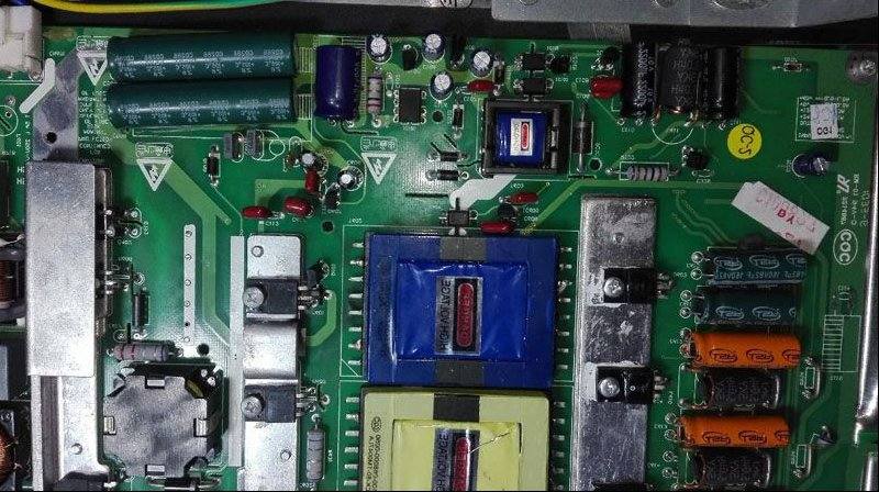

          拆机开盖目测,没有电容没有鼓包现象,保险管也没烧,测量滤波电容端有300V电压。测量12V.5V。高压输出端都为0V,无奈只有先在论坛里游荡查找资料了。后来查的FAN7961+STR-A6059H+SSC9512是三合一电源板,只有A6059H有输出了,别的电路才开始工作。

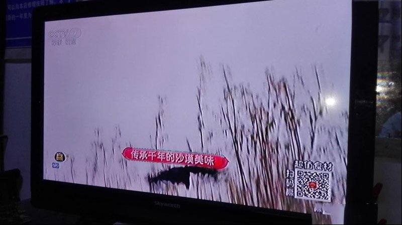

          在网上找了一份图纸,以我最笨的方法查找A6059H的外围,最后找到5V滤波电容C110容量全无。本想换此电容就可以修好了,可还是没有5V。无奈,代换了A6059H,TL431,久违的5V终于出来了,马上装板上机,开机悦耳的开机音乐终于响起,靓丽的画面也出来了。还是技术的原因吧,这个故障在高手手里应该不是问题,可在我这个液晶修的不多的家维人手里,整整折腾了一下午。拆下的电容外观还很新。故障机修到这里,终于修好值得探讨。了。
