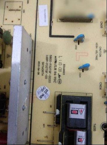

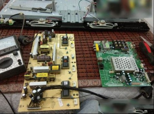

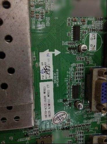

    收到同行送来的故障机壹台创维32L05HR液晶电视,试机的时候故障表现为指示灯不亮,拆开机器目测电源,主板,没有看到什么问题,在路测量电源保险,副电源,各零件发现+5STB待机电源短路,断开主板,待机电源输出正常,先易后难老习惯先给遥控按键板“号号脉”,果然发现问题,贴片电容c6短路有烧黑的痕迹,碰到过多台都是贴片电容惹,特此发给同行参考。
