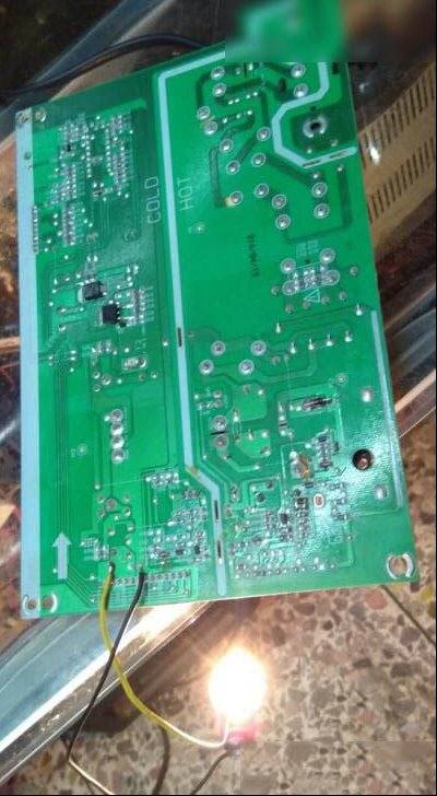

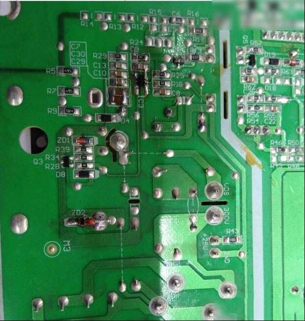

    收到同行送来的故障机壹台创维液晶电视,该机器采用L2N011电源板,故障表现为开机没有反应,拆开机器 查D6,D12(FU4007),ZD2(2.7v稳压管),IC3(六脚贴片5AAA,其实是NCP1251的缩写)全部短路,更换上述配件后,12v输出2.12v,查IC5(TL431) A-K脚短路,更换后接摩托车灯泡测试12V输出端11.76V,装上机器试机一切正常。
