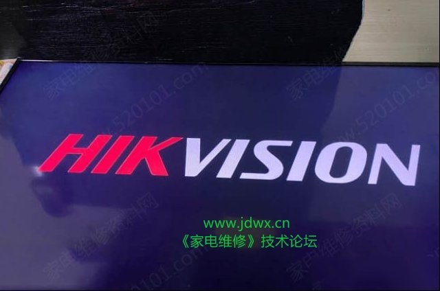

海康威视DS-D5050UQ液晶监视器花屏的检修思路
2023-4-27 18:20| 发布者: 开心| 查看: 122| 评论: 0
摘要: 最近收到故障机多台某监狱里的海康威视监视器(LCD显示单元),故障都是花屏竖条 ,刚过了一年保修期,在没拆机前,心里想着飞条VGH线到Y即可,可万万没想到拆掉前框,这屏居然没有Y,但是测逻辑板上VGH 24v正 ...

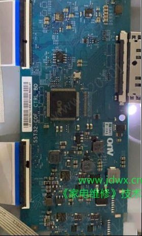

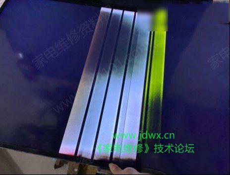

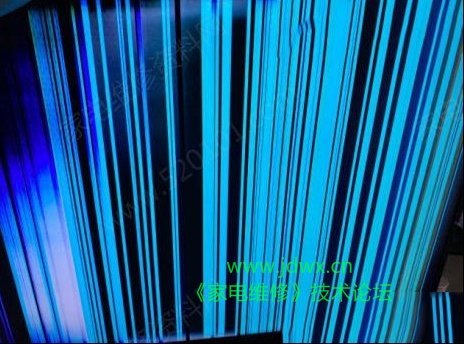

    最近收到故障机多台某监狱里的海康威视监视器(LCD显示单元),故障都是花屏竖条 ,刚过了一年保修期,在没拆机前,心里想着飞条VGH线到Y即可,可万万没想到拆掉前框,这屏居然没有Y,但是测逻辑板上VGH 24v正常。

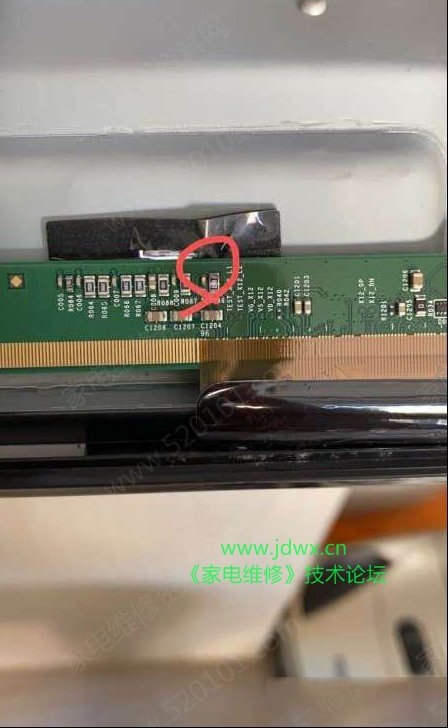

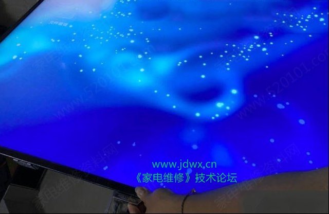

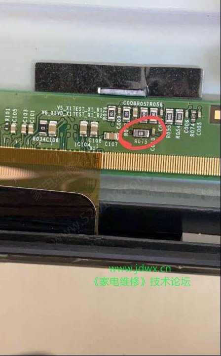

        还是看下边板吧,无意间发现边板左右两边 R075  R086 都有发热严重迹象,R086早已面目全非看不清型号了,R075测得阻值无穷大,丝印101 100欧电阻。试着找来100欧贴片换上两个电阻,再开机,一股焦糊味扑面而来,换上的100R电阻起火了,去掉烧坏的电阻,马上“烧机”大法(加大电流法)。接个15V,边板D004开始冒烟,马上烙铁焊下D004,看电流表几毫安,没短路了,直接飞线到VGH,故障修复。
