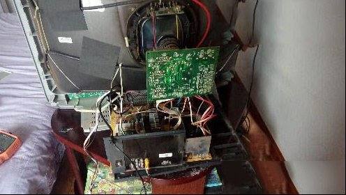

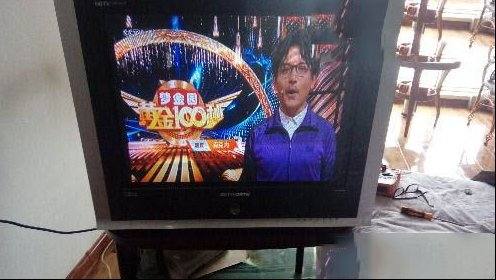

创维34T68HD彩电开机后三无检修思路
2023-4-28 11:56| 发布者: 开心| 查看: 65| 评论: 0
摘要: 去年上门维修收到其他维修同行的一台创维电视,故障表现为是三无,拆开机器,检测行管J6920击穿,行供电电阻开路,更換损坏元件开机行供电电阻冒烟,赶紧关机测行管己击穿。测后级无短路,怀疑行变BSC29-0184T交流短路,本 ...
    去年上门维修收到其他维修同行的一台创维电视,故障表现为是三无,拆开机器,检测行管J6920击穿,行供电电阻开路,更換损坏元件开机行供电电阻冒烟,赶紧关机测行管己击穿。测后级无短路,怀疑行变BSC29-0184T交流短路,本地实体店无货只得网购,更换后上机故障机修到这里,终于修好值得探讨。。
