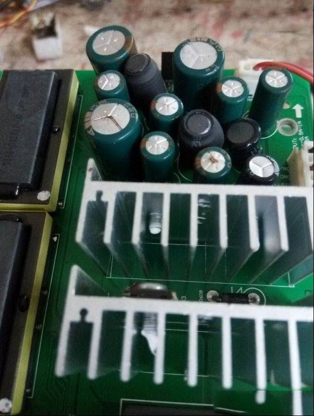

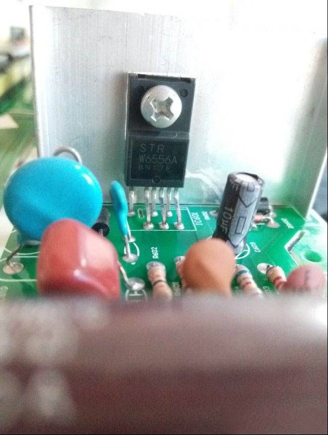

摘要: 收到同行送来的故障机壹台创维26L16SW液晶电视,故障表现为多次开机才可以开机,按一次开机,就出现画面一闪就没有了,拆开机器看到电源板上几个电容已经出现鼓包现象,更换后电视机一切正常,故障修复。此类问题是该系列 ...
    收到同行送来的故障机壹台创维26L16SW液晶电视,故障表现为多次开机才可以开机,按一次开机,就出现画面一闪就没有了,拆开机器看到电源板上几个电容已经出现鼓包现象,更换后电视机一切正常,故障修复。此类问题是该系列电视的通病故障,特意分享上来给大家。
